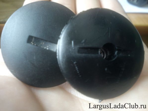

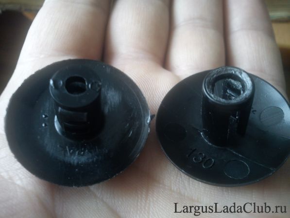

Бамбр, я пришел на рынок на авторяды, предварительно выкрутив такой же грибок из салона, он ковролин держит с боку второго ряда. Показал продавцам- многие разводили руки. Одна женщина сказала, что подобные есть, но нет сейчас в наличии. Привезла из тольятти. Выглдят аляповато по сравнению с оригинальными, литье грубое с литниками, но более толстый хвостик под резьбу, держат крепко и стоят копейки. В общем поискать надо
а теперь пошаговая стратегия:
выкручиваем это
берём в карман и несём на рынок.
далее по обстановке.
вот для сравнения, оригинал и ВАЗовский аналог:
как видно по фоткам, грибок отечественного производства достаточно прочен и массивен, в отличие от реношного, а цена...что и говорить. за реношную клипсу попросят 20-40-50-70 а то и того больше рублей, как повезёт, а наши на рынке в тольятти рубля 2,5 стоят если упаковку брать, в упаковке 50 штук. я себе купил 20 штук по 5 рублей, так что запас есть. две поставил на брызговики - до сих пор на месте, хоть бы хны, штуки 3-4 раздал страждующим безвозмездно. так что, ищите, и воздастся вам по вере вашей...

насчёт массивности я имел ввиду усиленную часть под резьбу, а по размеру - диаметр шляпы одинаковый, длина хвостика под резьбу - на русском на полмиллиметра короче (на глаз), диаметры хвостиков примерно одинаковые. удачи
roadster,
да да, батенька! так что шейте, Борменталь!
