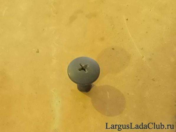

клипса переднего брызговика
Волжск
Рейтинг: 5
02-12-2013
Сообщений: 19
stivchg:
вот бы запастись такими клипсами !!! дык они от чего от гуся или логана?
Файл "http://forum-lines.ru/rez/ab251246.gif" не найден!

у меня тоже потерялась одна клипса, и саморез выкрутился, обратно не вкручивается и болтается. Кто знает как саморез крепится? Я предполагаю, что там что-то типа дюбеля и ,видимо, он потерялся. Как быть и туда подлезть?

andrei, клипсы эти не от "гуся" а от рено. покупал в реновском магазине по 50р. штука. совет при закручивании сажайте на клей
МИТРИЧ, такую-же купил в ВАЗовском магазине по 6 рублей. aa_victory
andrei:
вроде как десятошные или приоровские, по моему и на калинах есть, имеется ввиду не родные логановские, а их кожзаменители автовазовские. покупайте в запас

Год назад ставил потерянную клипсу безо всякого клея , только закрутил . Только вчера лазил смотреть тормозные колодки , зодно посмотрел клипсу , держится лучше родной ,попробовал - не оторвать.
аналогично. теперь и на двух передних брызговиках такие стоят. вторую потерял просто, по осени рассматривал-обнаружил. а снежная зима все брызговики пооборвёт, поэтому надо следить. болячка логановская. говорят, что в автоцентрах Рено их на первом ТО выкручивают, и что то другое закручивают помощнее, проблема старая

купил на рынке клипсы, вставляю а она не держится, сорвало что ли вместе с "резьбой" старую клипсу?

брал в emex.ru 77 03 081 127. Проблем вроде не было. От жигулей похожая клипса подходит.
Алексей:
более того, за зиму ни одной не потерял, хотя снега, грязь - в общем сами знаете...
