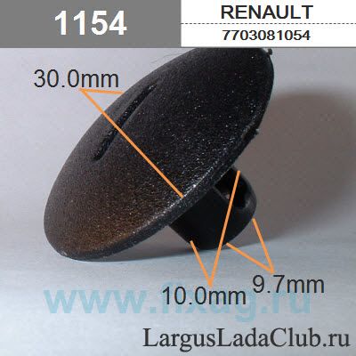

Дмитрий, это не то, я имел ввиду то, что стоит в крыле в которые вкручиваются саморезы
fil85, Локер (подкрылок) переднего крыла. Если правильно понял вопрос ).
Редактировалось: 1 раз (Последний: 3 апреля 2014 в 00:37)
Дмитрий, имеется ввиду шпенёк, на что накручивается клипса.
передние подкрылки Ларгуса "дубовые". Кто бы сделал их из нормальной мягкой резины, тогда бы и не было проблемы крепи хоть саморезами
если вы имеете ввиду брызговики, они резиновые и не дубовые, в смысле на морозе не дубеют (в абсолютных величинах естессно), подкрылки действитьельно пластмассовые

у нас столько же стоят, задние 600. менять родные не стоит - то же самое. ВАЗовская десяточная клипса в обоих брызговиках мне исправно прослужили до сих пор, левая с лета, правая с осени, родные потерял, цена вопроса 5 р/шт.
вот задние брызговики я поставил китайские, типа универсальные. вот уж отъявленное Г...они встают колом, деформируются, в общем на выброс без сожаления. осталось разбогатеть и раскошелиться на нормальные заводские. только стоят они дорого. на многие машины (одной с ларгусом ценовой категории) задние брызговики стоят в пределах 300 р, наши 600. за что спрашивается?
и ещё. я таких клипс прикупил в запас, что всем рекомендую, просто их немало и крепят они подкрылки и пластмасски всякие в арках колёс, а также ковролин кое где (если задние двери открыть сразу в глаза бросится). поэтому когда снимаю колёса я протягиваю эти пистоны отвёрткой - они очень даже разбалтываются. в общем логановская болячка. она же и на сандерах и дастерах

Все, нашел, они называются пистон под саморез, как - то так
Редактировалось: 3 раз (Последний: 3 апреля 2014 в 22:50)
по каталогу "безвинтовое крепление подкрылков"

Привет всем тоже мучился с клипсами. Только у меня вылетели 2 с водительской стороны, на брызговике и подкрылке. Купил реношные по 30 руб. совсем не держат, заказал в экзисте по 23 6 штук, эти лучше. Посмотрим как будет в эксплуатации. Ссылка на клипсы http://www.drive2.ru/l/4899916394579327036/ с кодом для экзист.

kraftwerk, Токарь наточил мне такие( но отверстие 4 мм , наворачивается на шуруп плотно) из капролона.Пока стоят. Сначала проточили отвертие на 6 мм, слабо было , а на 4 плотнинько. Шуруп резьбу нарезает.

roadster, клипса потолочная вроде называется. В десятке много мест, где она применяется. У нас тоже. Покупал весной 14- го года, 5 руб/штука. Немного пришлось отпилить, т.к. наши короче миллиметров на 6.
roadster,
смотри пост 18-й. там фотки есть. я с такими клипсами с 13-го года езжу. и зимой и в распутицу оббиваю ботинком брызговики от снега-грязи. всё держится без проблем уже 2,5 года. цена клипсы 5 рублей. накупил себе про запас
