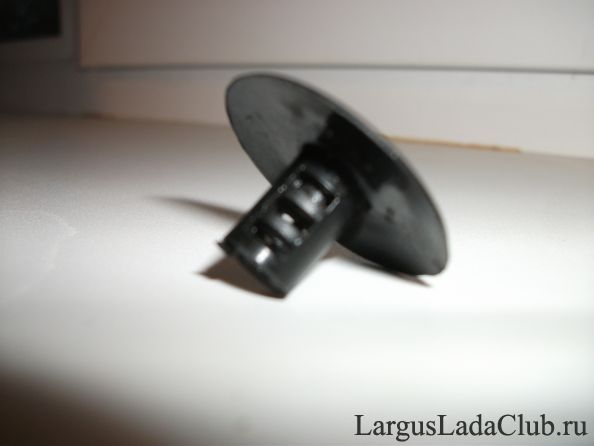

Игорь Быстров, Аналогично ,сегодня заезжал в гараж ,очищал арки и с правой стороны обнаружил отсутствие оной клипсы.Завтра пойду от десятки искать.

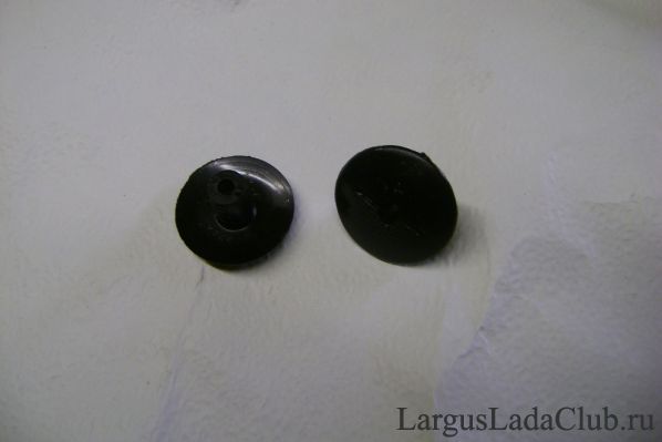

Вот такие прикупил , незнаю от какой машины (продавец тоже не знает), на выходных попробую поставить , что-то на неделе лениво.
Чего-то дома не сидится , сходил поставил клипсу.Только не стал забивать ,как советовали где-то , а аккуратненько закрутил- закрутилась как родная ,а может и лучше. Сидит плотно ,не оторвать.

Я такие заказал на рынке. по 5 рублей за штуку. продавцы съездили в Тольятти и купили. по закупке стоит 3 рубля. упаковка 50 штук. я себе 30 купил, т.к. таких пистонов много. это и обивка салона и локера ими крепятся. так что при каждом съёме колеса желательно аккуратно протягивать. сам этот пистон немного похуже чем родной - низкое качество литья, литники. Но на функционал не влияет, а проблема та же была - оторвал правый брызговик. саморез внутри потеряться не может, он кузовом закрыт, его не сломаешь, разве что грязь попадёт. так что примите к действию и не траттесь попусту. за этот кусок пластика и 5-ти рублей жалко...
фотки кстати, которые Николай выложил посмотрите
я сам эти чтуки по всем магазинам искал а также у офф дилера спрашивал. нету говорят. а на рынке, после показа образца - привезли. кстати образец очень удобно выкрутить у подножия сиденья 2-го ряда приямо у двери. это оно...
