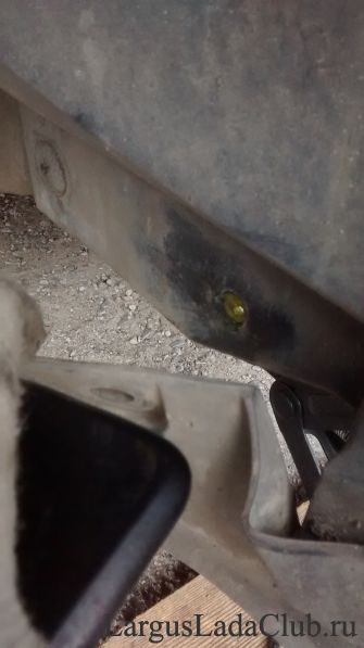

уже лет пять держатся, клипсы заглушки с крыши фургона

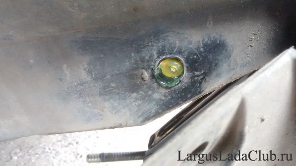

Я купил пистон крепления крыши ваз 2110
Купил клипсу. А у нее резьбы внутри посадочной трубки нет! Резьба только снаружи.
Как её на шпенёк крыла одевать? Туго забивается?
Редактировалось: 1 раз (Последний: 1 августа 2020 в 15:48)
Олег! Ты её вкручивал или забивал?
kanvlg, там шпилька для самонарезания как раз для клипсы без резьбы, т ч крути
Олег (oapv), поставил клипсу. Большое спасибо за наводку! Туго, плотно, кра-а-а-сиво села!!!
