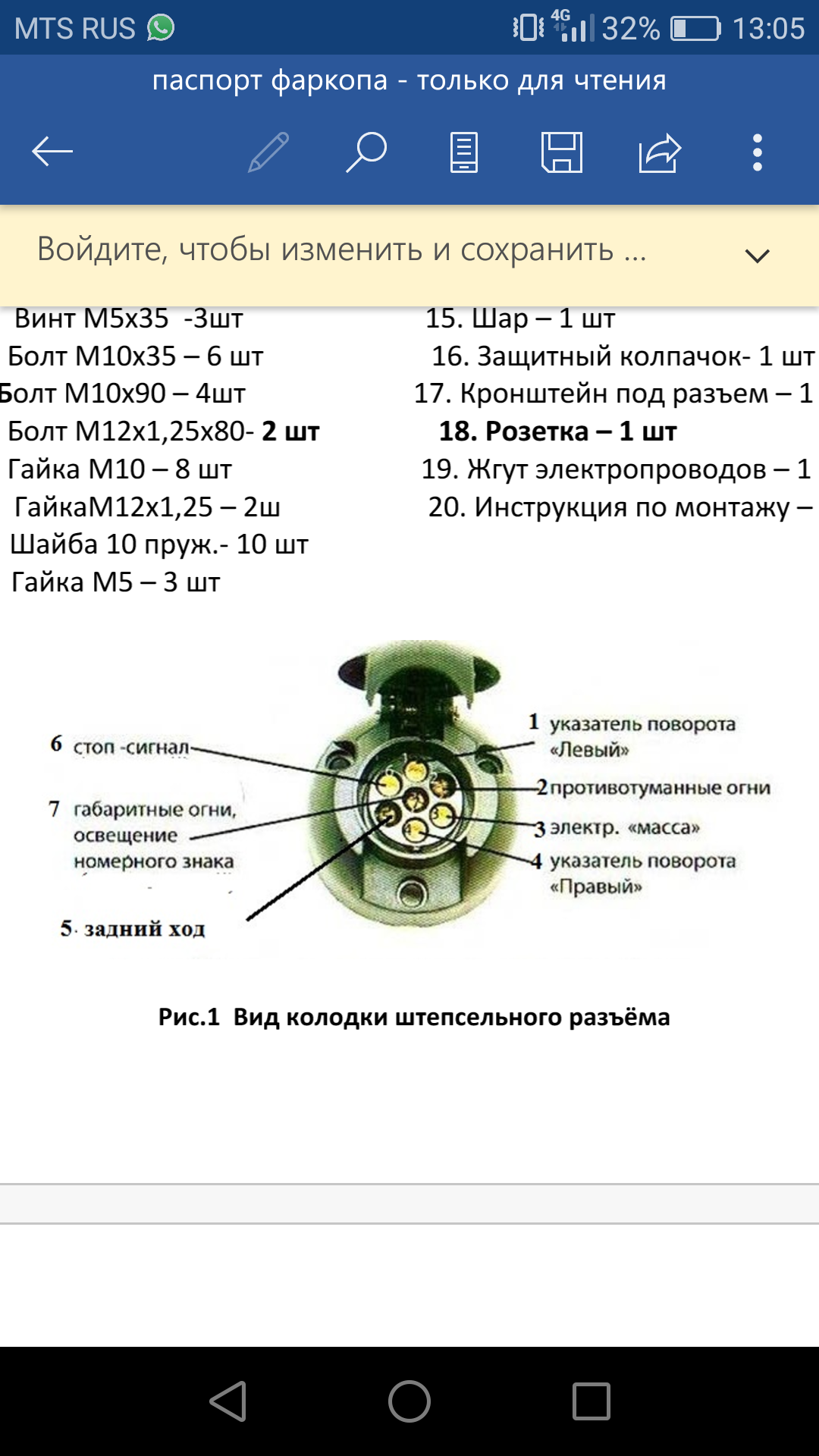

Вот только остался один вопрос: по схеме габариты "вешаются" на один провод. Изучил несколько схем от фаркопа, везде габариты на одном проводе. Поделитесь, кто как делал, и были ли с этим проблемы? Я сделал по схеме, на один провод.

Вот по габаритам вопрос. Во всех схемах так и указано, на один провод.
А как ещё по другому? От розетки то один провод идёт.
Peh:
Какие то левые схемы однако. Вот распиновка 7-и контактной розетки:
1. Поворотник левой стороны.
2. Задний противотуманный фонарь.
3. Земля.
4. Поворотник правой стороны.
5. Подсветка номера и правый габаритный фонарь.
6. Лампы стоп-сигнала.
7. Правый габаритный фонарь.
Редактировалось: 1 раз (Последний: 15 декабря 2018 в 13:36)

Screenshot20181215130502_jvtod.png | 542.42 Кб | Скачали: 743
Peh,
Сейчас посмотрел схему и свою тоже - вообще то раньше не было "заднего хода".
На 2-й контакт приходил "Задний противотуманный фонарь". У меня так на прицепе.
Прицеп раньше работал с другой машиной - всё совпадало. Х.З. может изменили?
Прямо под одной схемой приведена вторая и на ней нет провода на "задний ход"
Кстати, я не помню что бы на прицепах стоял штатный фонарь заднего хода.
Сам всё собираюсь поставить да руки не доходят. Нужен конечно но очень редко.
Редактировалось: 2 раз (Последний: 15 декабря 2018 в 15:55)
Мне фаркоп ставили при приобретении Гуся у ОД, в качестве допа.прежде чем цеплять мой "Скиф" к Гусю в первый раз всё прозвонил и сравнил. Оказалось, что на прицепе всё по другому, пришлось переделывать.
