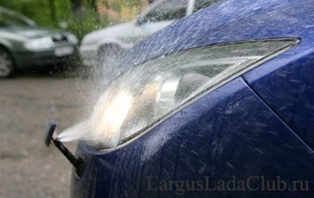

Как вам такой вариант омывателя фар? помойму бюджетно, и ничего сложного.
Думаю и польза будет когда по трассе прешь а фары гавном закидывает.

1. Хелловский комплект стоит приблизительно 3 500 руб. Включает в себя насос высокого давления, шланг, тройник, две форсунки на выбор (низкие или высокие, с 1 форсункой или двумя), реле управления. Подключается к проводу на дворники и к ближнему свету фар, + и -. Срабатывает при нажатии на омыватель лобового стекла дольше чем на 1 сек и при включенных фарах. Когда работал в автосервисе время установки и подключения занимало около 1 часа. За 1 раз брызгается примерно 50 - 70 г воды. Смывает все до белесого налета. Такой же китайский или турецкий (точно не помню) стоит около 1 500 руб. Так что колхоз городить не совсем выгодно. Да и работать он (колхоз) будет не как штатный. Попробуй на КАД отвлечься на поиски и нажатие этой самой кнопочки... А за 6 500 рубликов можно получить выезжающие форсунки как на серьезных иноходцах.

Из личного опыта скажу (сам на 2110 с линзами 5 лет с ксеноном отъездил), что на ксеноне налипает и высыхает не хуже, чем на галогенке. Вопрос только лишь в том, выходить ночью на трассе где-нибудь посередине перегона между селами из машины, чтобы попортить стекла тряпкой, или попробовать сбить грязь омывателем. Опять же, ставил HELLAский омыватель фар, он дает 2 распыления - 1 размачивает грязь, второе смывает. И Уж лучше хоть что-то, чем вообще ничего.
Омыватели фар придуманы для поликарбоната взамен дворников. От стекол в фаре отказались из сообраений безопасности для пешеходов. Новый Евростандарт. Дворники, конечно, эффективней. А омыватели фар - на самом деле, не очень. При чём, дают жуткий расход омывайки. Многие владельцы иномарок глушат их работу, по Питеру и Москве жидкости не напасёшься на целый день! Я поступаю проще, зимой из дому беру флягу с водой и проливаю поликарбонат, плюс ПТФ с номерами. Ничего не протираю, только рукй помогаю при проливе водой.
