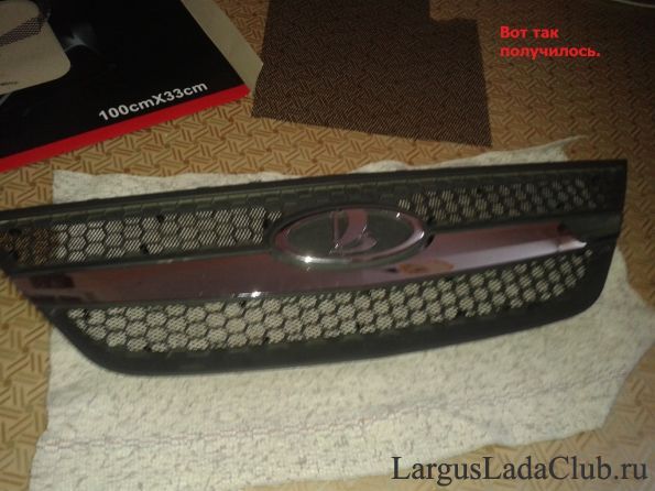

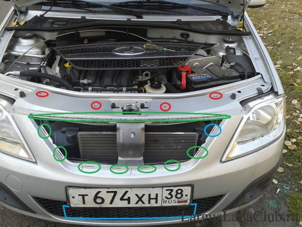

Я тоже поставил сетку,тока не алюминиевую а пластиковую черную ,она и стоит подешевле и краска с нее не слезет со временем.Бампер не снимал ,а открутил только верхние 4 винтика,оттянул немного бампер сверху (он очень хлипкий и легко отгибается) и вынул верхнюю решетку радиатора(ту где ладья и хром поперечина) отсоединив изнутри защелки,получился хороший доступ к нижней решетке и к верхней крепить легче,когда она снята.
Именно так и сделал. БАМПЕР НЕ СНИМАЛ!
Нижнюю сетку на всю длину не делал, так как не видел смысла, она шире радиатора, то, что пролетит слева справа, попадёт в пластик.
Красным отмечены болты, которые откручиваем, зелёным пластиковые защёлки, которые изнутри отстёгиваем.
Синим выделил контур моей нижней решётки.

Я так понял что нижнюю решётку тоже можно снять снаружи, но я не стал замарачиваться и вставил прямой лист 59х10,5 см изнутри.
Радиатор такой лист, закрывает полностью, боковые залёты не принесут ему ни какого вреда, если, что то доработаю.
