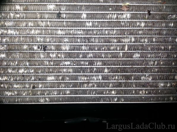

Было
и стало после мойки
И это все набилось за 100 километров пути по казахстану.
Буду ставить сетку снаружи т.к. удобней снимать

Caliostro81, офигеть, вовремя я сетку поставил
Caliostro81, и что это за "звери" прилипли? Больно крупные...

Совместил сегодня установку сетки с установкой ПТФ. Взял черную.
Вот он радиатор после 5 т.км

The_Beast, Она стальная, жесткая, хоть и оцинкованная. Я ставил алюминиевую, не крашеную. 350 рублей в Череповце.
Забивается насекомыми нижний радиатор, верхний меньше.

Сетку ставил Интей при покупке Ларгуса и не пожалел, после поездки на Юг вся сетка была усеяна мертвыми животами, переставляю чтоб было с радиатором еслиб ее не было. Очень полезная вещь.
