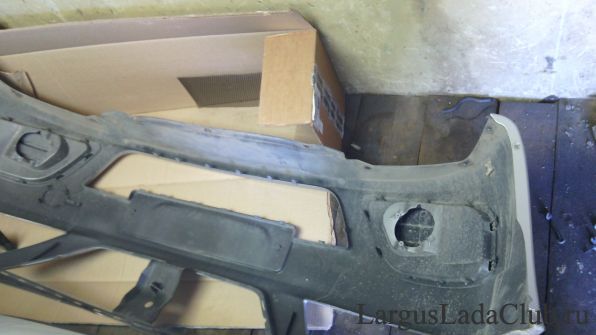

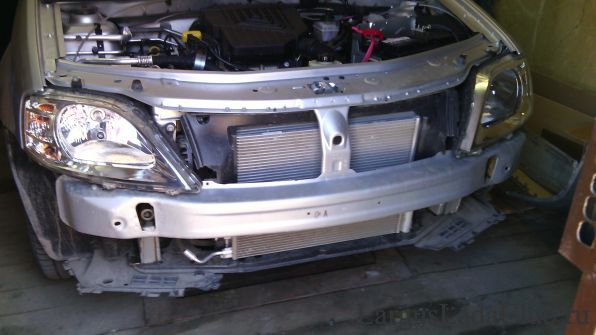

Сначала открутил четыре винта и вынул верхнюю решетку, немного помучившись с замками крепления. попытался дотянуться руками до нижней части решетки, но счел это занятие неудобным и решил пойти по более сложному пути, а именно снять передний бампер. Оказалось не так уж и сложно, как грязно. Делал все в гараже. На пол постелил картон. Вывернул все винты снизу бампера, отогнут подкрылок, нащупал и вывернул винт крепления бампера к крылу. Проделав ту-же операцию с другой стороны, потянул вниз и на себя края бампера. Вот результат.
