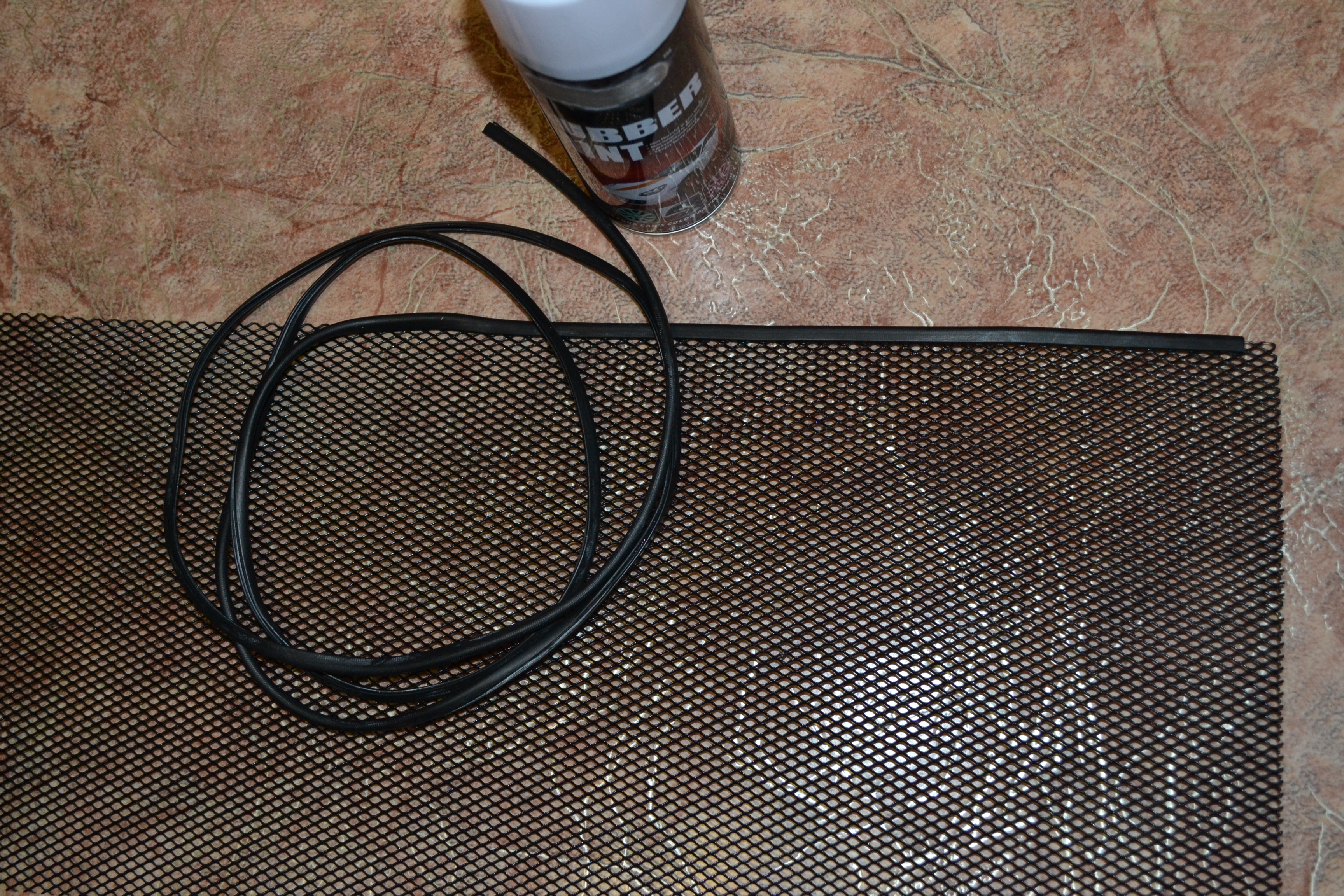

приобрёл сетку(25х100-200р)в добавок дали резинку обрамления,на вопрос что и от чего уплотнитель,получил ответ-у нас называется тюнинг,перед установкой дополнительно хочу покрыть решётку жидкой резиной(чёрн.мат) из балончика.есть мысля покрыть ею чёрные пластиковые элементы кузова в цвет,что об этом думаете?
DSC0070_tbngh.jpg | 4435.87 Кб | Скачали: 1347
rem:
Со временем резина на металле может пойти "лохмотьями". А пластик то зачем покрывать ведь он уже черный shock
