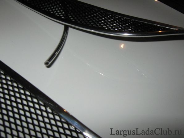

Сетку поставил снаружи-удобно ставить-ничего не надо откручивать,удобно снять если надо,удобно мыть.Сетка 200 р в автомагазине,окантовка 30-40 р за метр на рынке-ушло на все решетки примерно 5 метров-окантовка гибкая хорошо гнется,из пластика покрыта блестящим хромом-ставил сетку в январе сейчас уже лето время правда прошло немного но нигде нет сколов и царапин-внутри есть клей наподобие геля-незастывает и держится на сетке оч.хорошо,ширина окантовки примерно 1 см глубина посадки 6-8мм,удобно выравнивает неровные края сетки,внешний вид отличный

Карабас Барабас, молодец, красиво, мне понравилось!

Красиво получилось.

понравилось. и красиво и функционально
