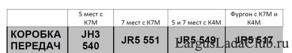

КПП Ларгуса

С коробкой на ларгусе есть интересный момент.На коробке с тросовым приводом сцепления JH3 внутренний шрус смазывается маслом из коробки и в случае пореждения пыльника масло из коробки на земле и ремонт коробки. На JR5 нет такой проблемы но есть потенцалтая засада в виде гидровыжимного подшипника.Да и привода по виду разные от одной коробки к другой не подходят.
