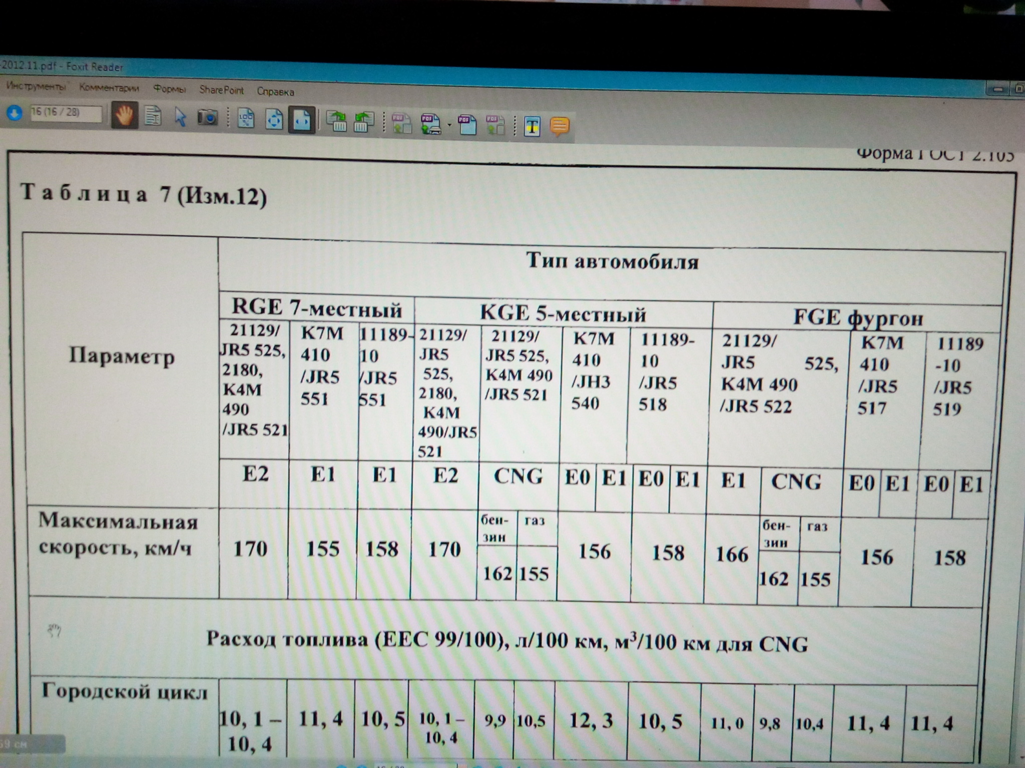

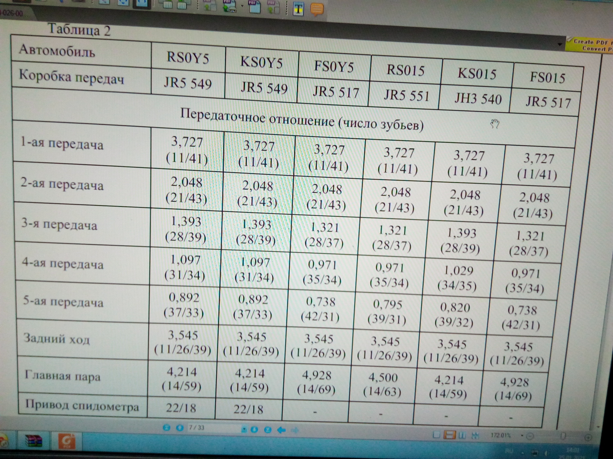

Олег "немножко" не в тему, но хочу спросить . На Ларгусах с 11189 главная пара КПП одинаковая на 5-местном и 7-местном, или разная и по передачам КПП , есть разница или нет?. Иными словами скорость, расход одинаковые на 5 и 7 местных или разные?

вадим55, так сразу не скажу, но не думаю что устанавливаемая на данном а\м одна и та же КПП имеет разные пары и передачи

вадим55, могу ошибаться, но вроде на 11189 ставят 3 вида МКПП. МКПП ВАЗ21809 и две адаптированных Renault JR5: это JR5-518 и JR5-519. Ну и соответственно главные пары у них разные, как и шестерни 5-ой передачи. n_neizv

вадим55это было, а сейчас на гусе с нашими ДВС используют и наши КПП 21809

обязательно надо смотреть индекс на шильдике кпп,тогда сравнишь с таблицей что Олег выложил.а кушать будет приблизительно одинаково вне зависимости от кпп,просто скорость движения будет отличаться на определенных оборотах.если хочется побыстрее ехать будешь педаль давить и расход поползет вверх.
