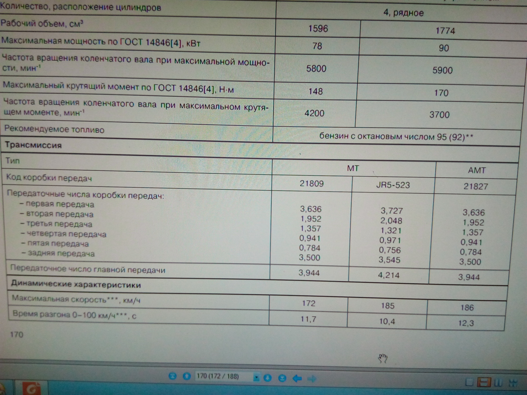

вадим55, вот ещё
Добавлено новое сообщение 26-01-2021 в 12:31:11:
PRYANIK71 (РОМА), привода под французкие и наши КПП разные
1611653131891237022838865038256_tjsaq.jpg | 1012.93 Кб | Скачали: 821

Спасибо Олег! У наших коробок на Ларгусах "родовая болезнь" в виде воя осталась?

Олег (oapv), Олег,вот точно так мне и продавец ответил)))))) я ж не на память просил,а хоть на листочке,хоть на экране.... конечно такую инфу в голове не удержишь,да и не надо оно.я до покупки ларгуса и не заморачивался что есть какието передаточные числа,главные передачи-когда всё норм было на гранте,калине,а тут засада такая,вот и начал разбираться...
Олег,спасиб за привода!
