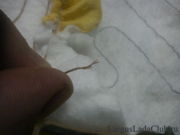

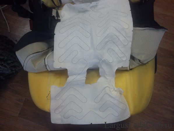

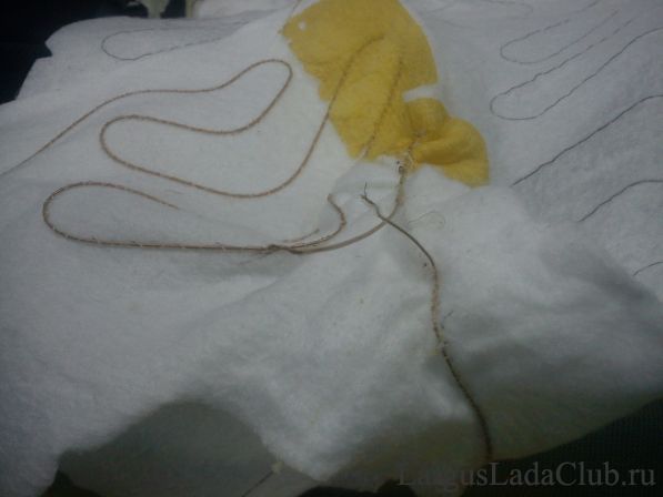

вот и меня постигла та же участь. отказал обогрев водительского. пассажирский работает. вопрос о предохранителе был снят. далее надеялся на оторвавшийся проводок с термореле. всё цело. вскрытие показало обрыв самого нагревательного элемента в подушке сиденья в месте под левой ляжкой. левой ногой чаще работаешь со сцеплением, вот и результат. расстроился(((. сама нить обогрева состоит из капроновой многоволокнистой прочной нити, которая является силовым мягким элементом. на неё накручена обычная медная проволока, собственно многопроволочный провод, сечением с 0,5 квадрата, может меньше. и вся эта система покрыта слоем прозрачной изоляции. в сборе выглядит как проводок диаметром с миллиметр пришитый к основе обогрева. я эту систему спаял и проложил обратно, приклеив к поролону подушки по краям. думаю, что надолго не хватит. надо будет заказывать.

вот фотки, как всё это выглядит
Добавлено новое сообщение 01-12-2015 в 16:38:33:
по нижней фотке видно, зачем то обогрев подушки на две части разделили, там где дыра, её огибают два проводка, там скорее всего и натяжение больше, вот в правой части фотки видно, где обрыв случился, там немного ткань подмята
Думаю обрыв нити случается из-за того что по подушке коленками лазают(при уборке или в бардачёк тянутся). Вывод:беречь сиденья от коленок laugh

просто, рвётся там, где тонко. конструкторы подумали, что в этом месте подогрев не эффективен, т.к. почти не соприкасается с телом и сделали прогал, а усилить его не догадались. вот и причина. всё же на фотках видно
