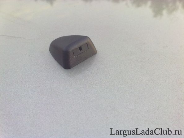

Недавно поставил веерные форсунки от VOLVO N 30655605 маде чехословакия 310 руб за штуку , пришлось немного подрезать одно ухо крепления у каждой форсунки, и клапана TOYOTA N 85321-26020 маде джапана по 90 руб за штуку.
Выглядит так:
Вот так врезал клапан.
Если вовремя п...шь залить незамерзайку, то слабое место (из-за маленького сечения) не замерзнет или быстрей отогреется т.к. находится почти над движком.
Результат превзошел все ожидания, родные форсунки даже рядом не стояли по производительности. Вода "накрывает" все стекло примерно чуть выше сиредины с захватом крыши, на скорости то что дохтур прописал a_ok

Ставил форсунки из нашего ларгусшопа - надо сразу предупредить будущих самодельщиков - кроме того, что придется подрезать один усик, так еще оставшийся ус надо будет обтачивать по толщине , иначе он не влезет в выемку на капоте. У меня одна из форсунок что-то не могла прижиться, видать где-то лишку снял, пришлось нарезать резьбу М6, делать 5мм по толщине шайбу из пластика и так установить. Должен сказать, что так держится даже лучше, да и есть возможность "регулировки". Мне не понадобилось настраивать. Льет куда мне надо.

Хорошие форсунки! Себе ставил такие же, сразу после покупки авто. Да, подтачивал. Инструкция есть на сайте Логан-шопа. Ничего сложного. За то радуют эффективностью и экономичностью расхода незамерзайки. При установке регулировки не требуют.

У меня на Сандеро после стоковых стояли сначала как у автора, а потом хондовские как в ларгус-шопе. Вольвовские распыляют жидкость лучше, но на скорости 100+ они чуть выше щёток всё льют. Хондовские распыляют хуже (капли намного более крупные и на скорости 100+ это гораздо лучше) зато полностью регулируется направление распыления, однако установка их намного более геморная.
