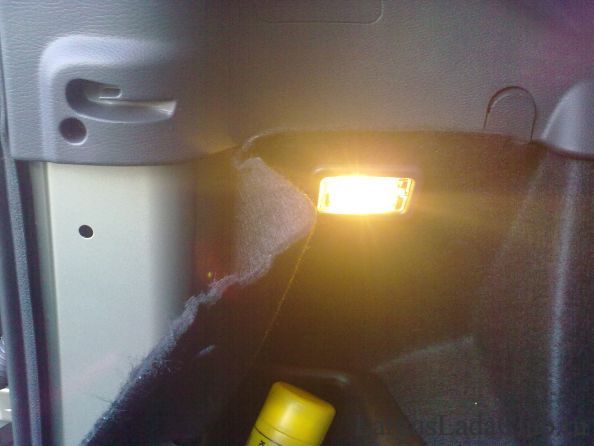

Руководствуясь постом dobrozelatel приступил к работе ...
Использовал: А. ЛОГИКУ б. Выше указанный клапан. в. Отвертку с битой "звездочка" г. ножницы :
1. Открутил 2а самореза (звездочка)
2. Вытащил пальцами без съемников пистон, первое фото ниже самореза.
3. Оттягиваем "шкурку" в районе подсветки багажника в сторону,не снимая пластмасового кармана (5 мест) и залазим в крыло.
4.Находим штуцер и чуть ниже НЕ СНИМАЯ штуцера ставим клапан. Разрезая шланг подставляем емкость под воду.
На фото сделано как в выше указанном посте dobrozelatel, после чего переделано (поставил штуцер на место отступил 3-5см и врезал клапан, т.к. вода без штуцера прёт как из брандсбойта в холостую мимо стекла.
Фото штуцер + клапан не сделал т.к. отвлекся на проверку работоспосовности новой системы.
5. Собираем все в обратном порядке.
6. Ставим вело нипель 15 см над стеклом. как у В.Павла Череповец. ...
Сегодня в спорттоварах купил ниппельную резинку за 4 рубля. Вставил за пять секунд, встала плотно без какого-либо инструмента, вода течет теперь как положено на стекло...
На все ушло 15-20 мин включая проверку работоспособности обоих вариантов установки со штуцером.
Выбрал вариант установки "в крыле" подсмотрев как стоит у товарища в Митцубиси VRV (японцы умный однако народ)
Вот как то так. aa_hi
