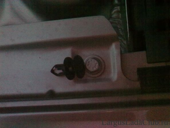

1. Почти у самых крыльев находятся "пистоны" которые держат пластиковые решетки, по одному с каждой стороны. Приподнимаем верхнюючасть пистона (на фото пистона видно о чем я говорю)миллиметра на 3-4 при помощи отвертки, после чего вытаскиваем сам пистон.
2. Снимаем резиновый уплотнитель. Вытаекиваем решетки потянув их на себя.
