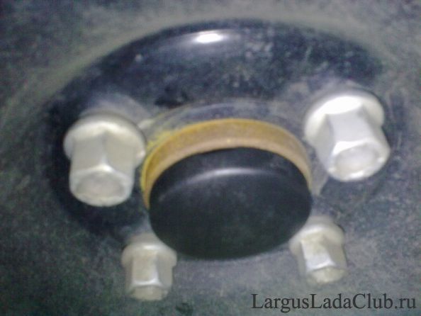

Пока не купил колпаки на диски (израсходовал месячный лимит выделенный супругой на предыдущие дороботки) решил поставить колпочки ступиц от ВАЗ-2110 т.к. у "родных" цена не "родная" 600 руб за штуку.
Заводской вид меня не устраивает:

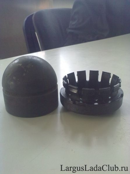

Использовал:
1. Колпачки 15 руб за штуку.
2. Фен взятый на прокат у родственника
3. Металлическую хре..ну найденную в гараже.
4. Силиконовый герметик "Момент"
И так приступаем:
1. Хре...ну (можно использовать медицинскую банку которую лепят к спине или, что-то другое подходящее по размеру)устанавливаем на колпачек и греем феном со всех сторон, я просто крутил как юлу, и "разводим" место крепления до нужного состояния. Колпачек должен с натягом входить в ступицу.
Посмотрев как получилось решил севодня колпачки не ставить, полоска ржавчины не гармонирует с цветом диков laugh , а перенисти установку на другой день когда куплю черную краску и покрашу ступицы.
Герметиком промажу колпачёк перед установкой, что-бы не попадала вода да и держаться будет лучше.
