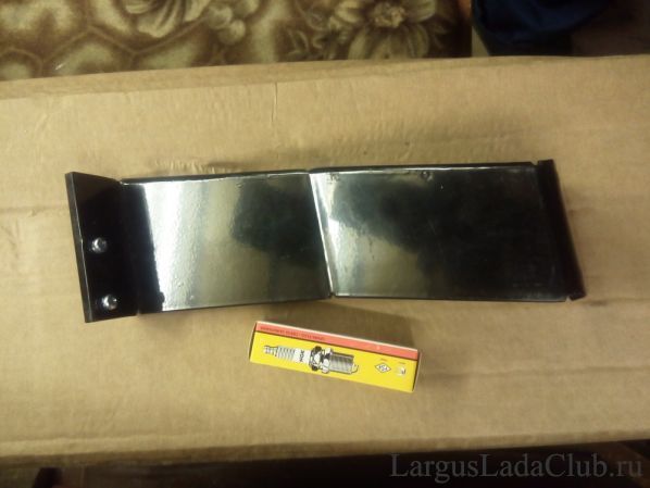

Пришла железная нога для подлокотника с боксом из Ларгус шопа, вчера установил!

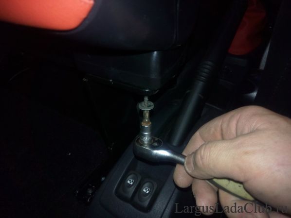

Начинаем установку с демонтажа подлокотника:
Убираем подлокотник и откручиваем задний болт крепления салазок водительского сидения:

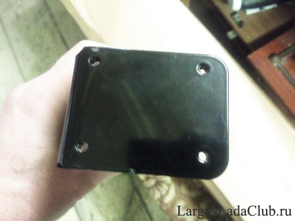

Затем отсоединяем штатный адаптер от подлокотника, открутив 4 самореза:
На эти же саморезы, крепим подлокотник к железной ноге:
Плюсы ощутил следующие после установки: подлокотник теперь стоит жестко, не качается вместе с центральным тоннелем, слегка стал выше и мне не приходится его приподнимать с помощью регулировочного винта. В общем считаю что потратил деньги не зря, хотя при большом желании и возможностях, можно изготовить эту ногу и самому.

Чудовищно! ИМХО
Alex123007 # 17 апреля 2015 в 09:39 +1
а мне из все посылки железная нога оказалась самой полезной, надоело тоннель постоянно поправлять и подкручивать. Теперь и опереться можно на подлокотник, а нога в глаза не бросается особо.
Cobalt # 17 апреля 2015 в 10:54 +1
Я думаю, что железную ногу нужно было делать с креплением к седелке. А так получается подлокотник зафиксирован на месте, и когда двигаешь седелку полезность такого подлокотника становится под вопросом. Да и стоимость ноги завышена! Такой кронштейн можно и самому сделать, да и по красивее. Буду ставить себе Аламар. А так - Хорошо! .)

Taleon # 17 апреля 2015 в 11:02 +3
Чёрной кожей с красной строчкой ногу обтянуть,тогда гламур,а так ужас-ужас))
Cobalt # 17 апреля 2015 в 11:10 +1
Вот и про то же самое. С внешнем видом кронштейна-"кошмара" нужно что-то делать! ,)
Alex123007 # 17 апреля 2015 в 11:18 +1
Ничего не буду делать, его просто не видно. Здесь лежа на полу я его фотографировал, а в жизни никто на него и внимания не обратит! Можно конечно и самому сделать, но металл такой толстый и широкий не просто найти даже на работе(я на производстве работаю). А чтобы его загнуть, придется греть однозначно иначе никак не получиться, можно тисы будет сломать колотя кувалдой. Покрашен опять же очень качественно, это не кисточкой покрасить, а если пульверизатором то за несколько раз. Мне лично он понравился, а другим я не навязываю.
Cobalt # 17 апреля 2015 в 12:34 +1
Никто же не навязывает! Просто камрады предлагают. По мне, как сделал сам, так и хорошо. Ездить и пользовать хозяину! Если нравится самому, значит это замечательно!!! Просто честно, на фото выглядит не по феншую!!! Но как говорится и люди на фото не очень, а в жизни наоборот! ,)))
Alex123007 # 17 апреля 2015 в 12:44 +2
Думал сделать сам, но слишком геморроя много: железо найди, выкройку сделай, вырежи газорезкой или болгаркой, обработай швы на наждаке, загни предварительно нагрев, просверли и нарежь резьбу 2 шт, покрась! Слишком затратно по времени, а его в последнее время катастрофически не хватает! Ну ничего, сегодня последний день и отпуск! Пришло еще две посылки на КИТ, лебедка и ремни стяжки для прицепа и лодки. На подходе еще одна интересная вещь, электрорыбочистка эрч-1. Теперь дома и на рыбалке проблем с очисткой рыбы от чешуи не будет.
