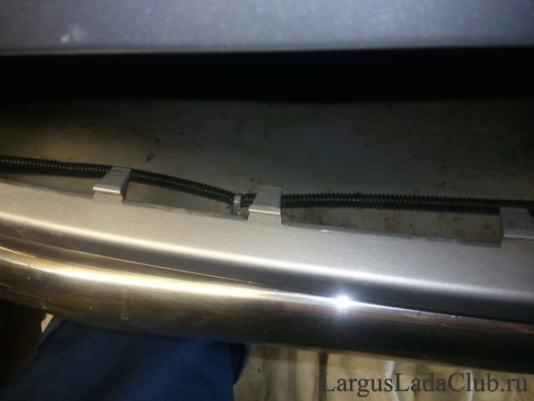

При вытаскивании решетки так же необходимо отстегнуть от нее кабель идущий на противотуманки:
Кабель затем я закрепил к бамперу на стяжки, просверлив в нем маленькие отверстия:
