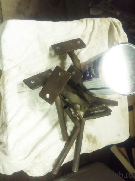

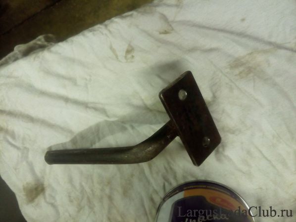

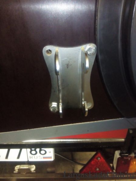

Для этого изготовил из стальной полосы и стальной трубки на 14, кронштейны 6 шт:

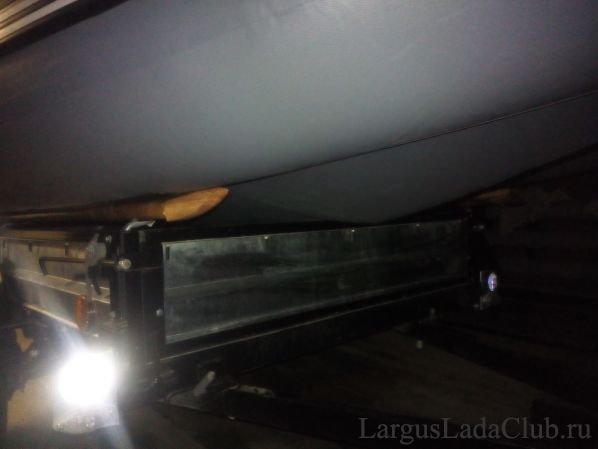

Две доски на 30 мм и длиной 2,4 метра, покрыл яхтным лаком:
К доскам прикрутил на болты кронштейны заранее покрашенные серебрянкой и подогнанные по шерине доски под отверстия в верхней части бортов. Эти штатные отверстия служат для крепления дуг для накидки прицепа:
Затем с помощью степлера и саморезов, обтянул получившиеся ложементы линолеумом без подложки и получил следующий вид:

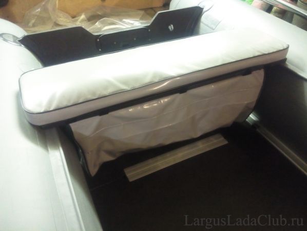

мягкие накладки на банки и сумку под них:

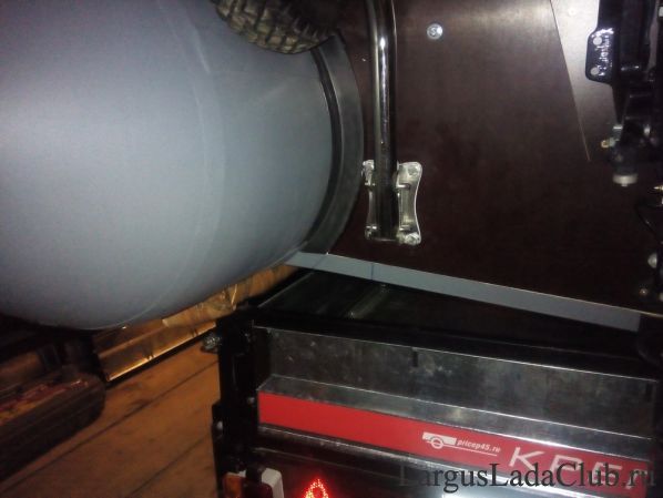

Теперь упакован полностью, осталось только установить лебедку, которая подойдет на днях из Кургана. В общем получилось в итоге следующее:
Чуть не забыл, пришлось еще удлинить дышло фаркопа штатным удлинителем:
Сшил сегодня чехол из полога туристического 5х3 м, затратил на все 1 час времени.
По моему хорошо получилось!
Вчера не выдержал, сделал ТО мотору и затем завел в гараже, опустив в бочку с водой! Мотор заводится с пол оборота и просто шепчет!!!
Осталось только ждать начала навигации и начала отпуска который начинается уже на следующей неделе!
