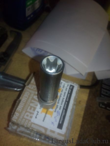

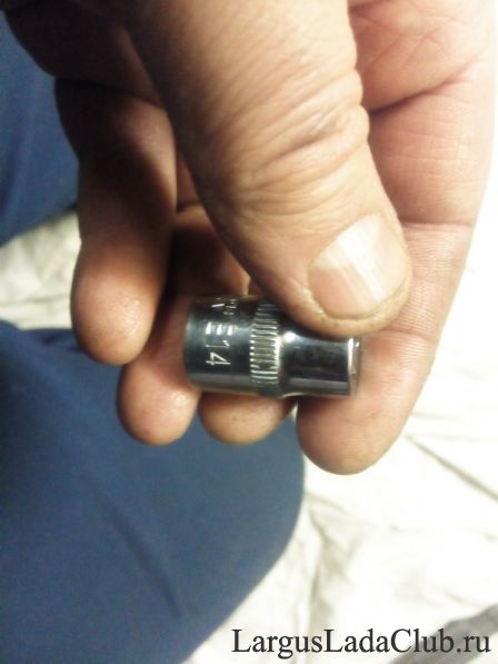

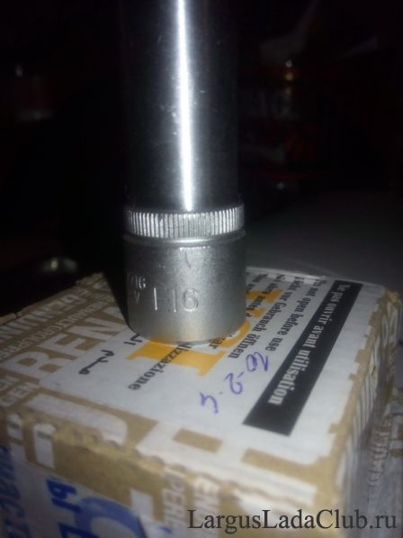

4. Головка torex E16 как в клипе, но оказалось у меня болт с головкой на E14, видимо ставят разные, поэтому лучше приготовить обе.

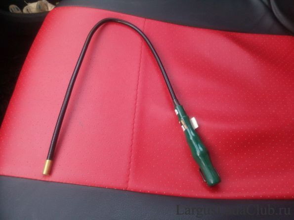

10. Так же купил на всякий случай гибкий магнитный держатель, мало ли что, да и в хозяйстве пригодится.

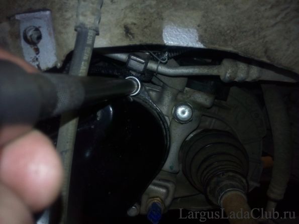

Затем головкой на 13 откручиваем верхний болт крепления тяги. После этого я на сколько возможно, помыл все от грязи, чтобы она в последующем не осыпалась случайно в открытую коробку передач и открутил гайку нижнего крепления тяги, головкой на 18:

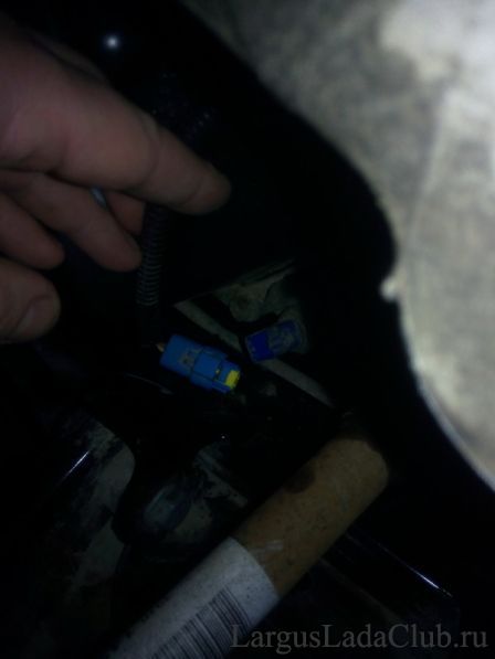

Далее снимаем клемму с датчика и убираем ее вверх за тормозную трубку чтобы она нам не мешалась:

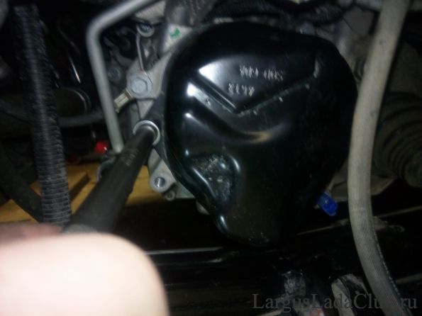

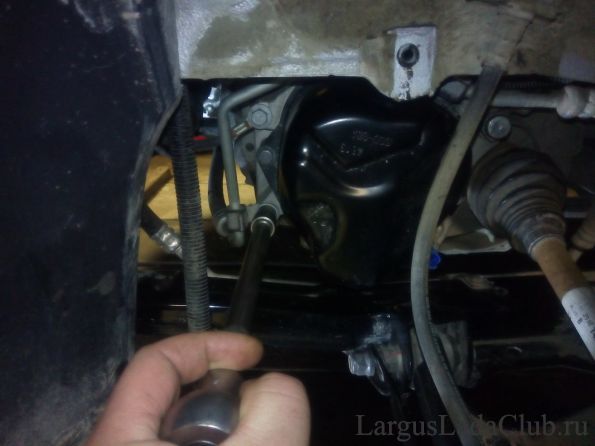

Затем головкой на 13, откручиваем три болта крепления боковой крышки коробки передач:

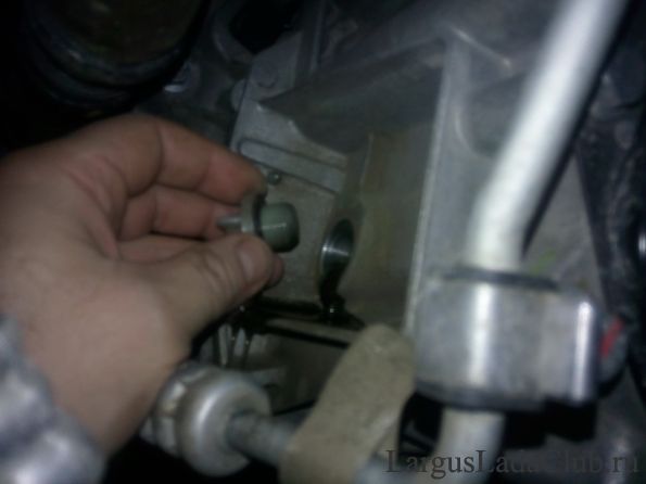

Далее выводим вилку на себя и начинаем выбивать штифт крепления:
Вышел штифт не сложно и имеет он следующую форму:
