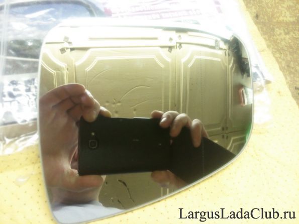

Уже неделю катаюсь с новыми зеркальными элементами фирмы Ergon.
Покупал в Exist, за 1600 руб пара. Для жителей средней полосы будет дешевле я думаю, так как к нам дорогая доставка у Exist.

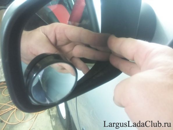

Менял следующим образом,выводим наружную часть зеркала из корпуса, чтобы появилась щель для зацепа:

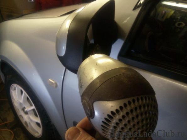

Перед снятием, я нагрел внутреннее пространство зеркала бытовым феном, чтобы пластик креплений стал более податливым:

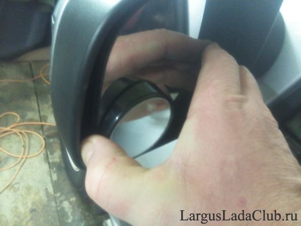

Затем с помощью съемника клипс, который заизолировал во избежание повреждения зеркального элемента(у кого есть пластиковые съемники не надо), отжимал как монтировкой ту часть зеркального элемента, которая ближе к центру, но не на саму обойму крепления и отщелкивал штатный элемент.
