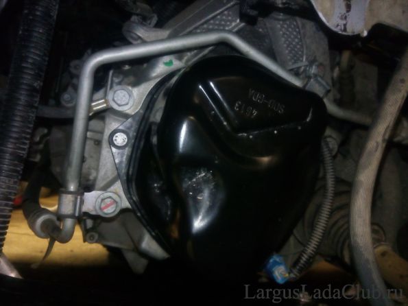

Продолжение записи по замене шестерни пятой передачи.

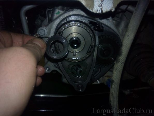

Вынимаем шайбу и вилку вместе с обоймой:
Затем головкой TOREX Е16 или Е14(у кого какой болт) откручиваем болт крепления малой шестерни:

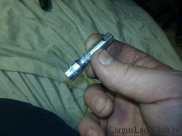

Далее при помощи съемника снимаем большую и малую шестерни. В большую шестерню я вставлял удлинитель малой трещотки, для центровки опоры съемника:
Для снятия малой шестерни, подкладывал под центральную опору съемника, головку подходящего размера:
