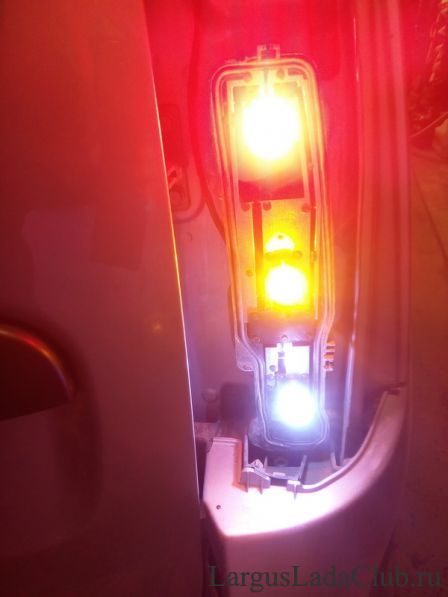

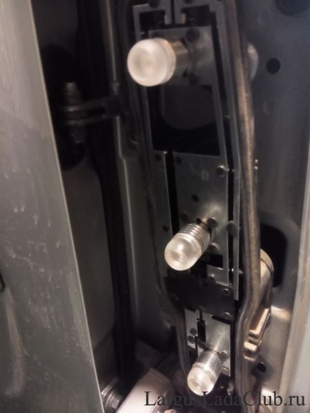

Куплены по 350 и двухконтактные по 360 рублей за шт. А началось все с того, что и к нам пришла соль на дороги и зима не зима, а машина постоянно стала грязная. Зимой почти весь день темно, светает только к обеду, а в 14-00 уже темнеет, с грязными фонарями стала нехватка света на фонаре заднего хода. Как не не хотел я, все таки пришлось переделывать задний ПТФ под фонарь заднего хода, а заодно поставил яркие светодиоды вместо ламп накаливания. В сторону переделки ПТФ в ФЗХ, стала установка дополнительных задних фонарей, с которыми машина стала гораздо заметнее в темное время суток и в ненастье. Выбор был между двумя вот такими светодиодами:
В магазине взял оба, с условием что обменяю на тот который больше подойдет. Первый светодиод светит ярче, но свет бьет пучком, а второй свет рассеивает. Поставив оба в разные фары, получил следующее:
Приехал в магазин менять один светодиод на другой, а в итоге не удержался и купил на остальные места задних фонарей. На поворотники были куплены оранжевого цвета, а на стоп-габарит, красного, двухкантактного исполнения.

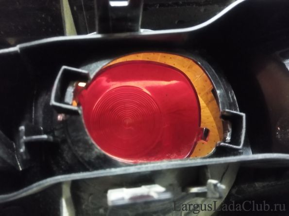

Немного о том как переделал ПТФ в ФЗХ, снимаем задний фонарь:
Вынимаем красный отражатель в ПТФ:
Получаем фонарь идентичный фонарю заднего хода:

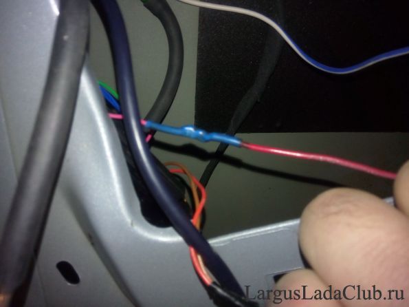

Подключение делал к проводу камеры заднего хода, идущего от от фонаря заднего хода. Для этого нужно снять резиновый уплотнитель двери и две клипсы крепления обивки:
Вытаскиваем обивку и получаем доступ к проводам:
В пучке проводов идущих на задний фонарь, ищем розовый провод и перекусываем его. К нему наращиваем еще кусочек провода и подцепляем его к кабелю питания камеры заднего хода:
Второй конец я пока заизолировал, в будущем подключу его к задним катафотам бампера, поставивив в них светодиоды, будут вместо ПТФ.

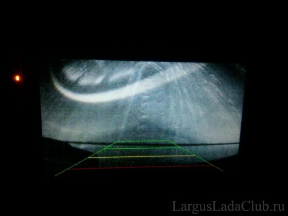

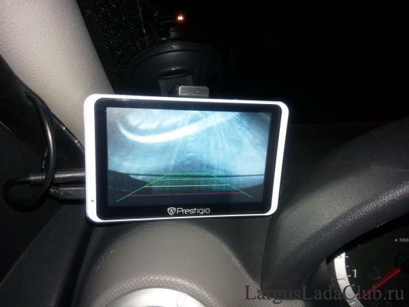

В итоге стало достаточно света, даже для камеры заднего хода:

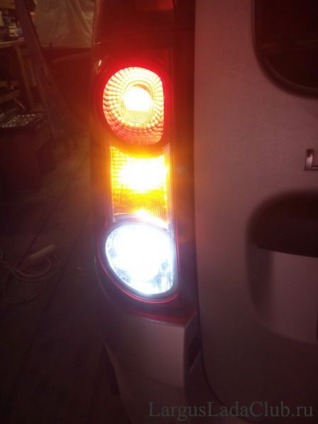

Свет остальных светодиодов фонаря, тоже ярче чем с лампами накаливания:
Результат меня устроил.
