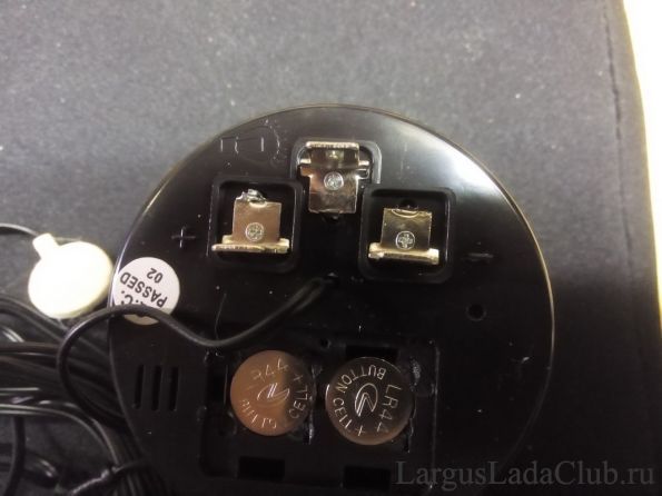

Еще попались мне в магазине, такие вот универсальные часы - термометр(салон-улица) - вольтметр - будильник! И цена всего 290 рублей, последний на витрине, не думая купил для симметрии Мультитрониксу С-590.

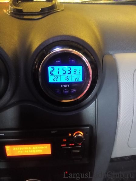

Второй воздуховод свободен, а можно чем то занять так как я его не использую потому что есть кондиционер.
Сказано - сделано, вчера поставил, смотрится не плохо:
Батарейки служат только для работы часов и будильника, от бортовой сети работает термометр салонной и уличной температуры и вольтметр.
Плюсы для питания, подключил к Мультитрониксу:
Питание к желтому проводу, а подсветку к проводу габаритных огней (Г):
Массу(-), подключил к кнопке правого переднего стеклоподъемника:
Воздуховод заглушил поролоном, блестящую накладку воздуховода обтянул "карбоновой" черной пленкой, что бы не выделялась особо, придет заказанная мной черная накладка от "нормы", поменяю может быть. Датчик температуры хотел поставить в зеркало, но не захотелось разбирать дверь и протянул так же как и у Мультитроникса, в бампер под фару ПТФ.
В общем стало лучше, чем с пустым глазком воздуховода, да и для пассажиров часы и термометр не помешают.
