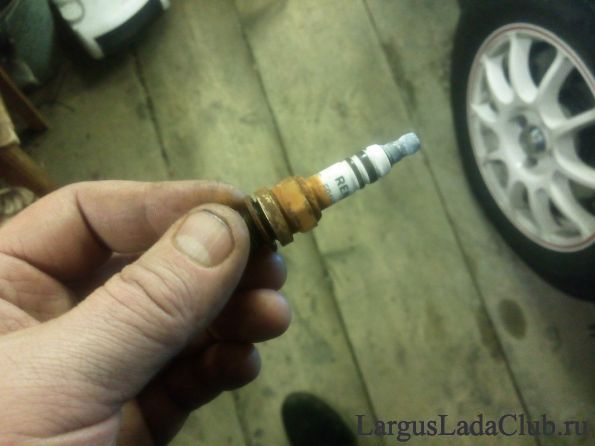

Подергивание машины при разгоне, плавающие обороты двигателя на горячую, периодическое прохождение сигнала чек энджин двигателя.
Периодическое прохождение чек энджин двигателя, при этом мультитроникс ошибок не фиксирует, потому что сигнал не постоянный. Посоветовавшись со знающими людьми, от которых была получена наводка, что эта самая неисправность скорее всего, периодические пропуски зажигания. Решил начать с замены свечей, а далее по порядку.

А вот и причина пропуска зажигания на горячую:

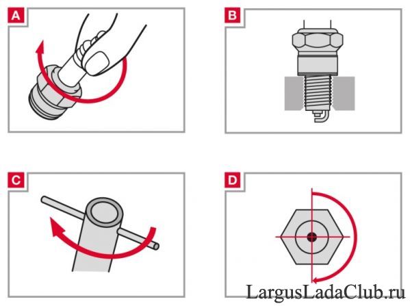

Рекомендуемые момент и угол затяжки для свечей DENSO:

Gannibal # 23 октября 2015 в 08:46 +5
Алексей, такие баги обычно возникают у любителей мойки двигателя!
Alex123007 # 23 октября 2015 в 08:52 +2
вот-вот,а я один из них! laugh

А когда свечи менял, герметика не было на катушках? Или уплотнители плохие? Как вода то попала?
Alex123007 # 23 октября 2015 в 11:42 0
Видимо с уплотнителем(манжет) что то не так, менял когда первый раз в 30000, с этим цилиндром та же беда наблюдалась. В этот раз влага была внутри, тогда сухо но свеча все равно во рже была. Я вчера высокотемпературным силиконом намазал манжет.
Cobalt # 23 октября 2015 в 12:03 +1
Факторов попадания воды очень много... Возможно манжета усохла, возможно Керхер струей пробил, а может и брак отливки(диаметр больше, чем сама манжета)... Нужно разбираться... )

Alex123007 # 23 октября 2015 в 13:27 +2
Cobalt Скорее брак при первоначальной сборке, засунули и повредили. Если и мою машину мойкой то без фанатизма и на горячую чтобы сразу обсохла. Все "опасные" места укрываю пакетами при этом.

Jeveler # 23 октября 2015 в 13:52 0
первый ларгус не мыл движок свечи были ржавые запись есть в бортовке.
Alex123007 # 23 октября 2015 в 13:54 0
Во как! И в чем причина тогда?
kutj066 # 23 октября 2015 в 14:23 0
Да все банально. Конденсат копится при остывании мотора.
Alex123007 # 23 октября 2015 в 14:24 +1
только на одной свече?
kutj066 # 23 октября 2015 в 21:46 +1
Вполне реально из-за дефектного уплотнительнго кольца. Имел счастье лицезреть подобное на 16-ти клапанных моторах ВАЗ и ГАЗ и иномарках, когда на сервисе по молодости работал... Надо иметь ввиду микротрещины и на наконечнике , влага легко обтекает уплотнительное кольцо.
