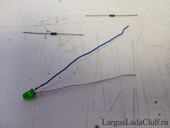

Так суть не в этом. Чтобы на плафоне который я поставлю назад ночью было видно где он находится и куда нужно нажимать, решил сделать подсветку клавиши включения.
Подсмотрел эту доработку у нашего уважаемого Олега в бортовике, а вчера тоже воплотил в жизнь.
Все что нам нужно, это плафон одна штука, светодиод одна штука, резисторы на 5-10 кОм два(так как в плафоне вместо лампочек накаливания стоят светодиоды), паяльник, пару проводков и мало-мальское желание и умение. На все про все ушло не более 20 минут.

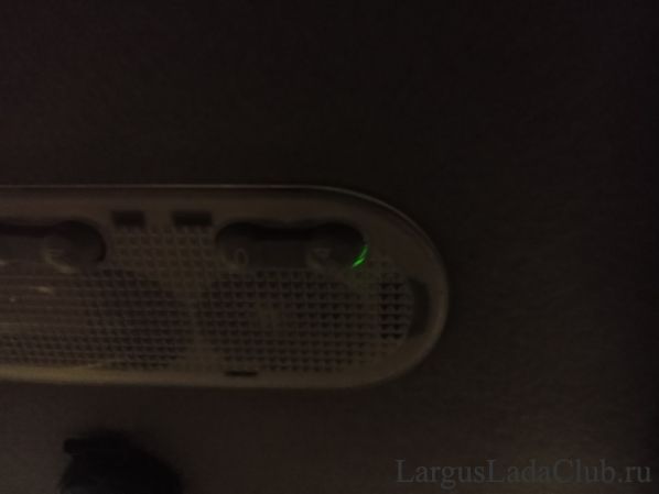

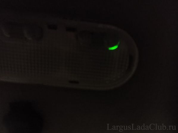

Вот что получилось в итоге:
А вот в деле, хотя на улице еще было не темно:
Наглядно и ненавязчиво, а это тот самый результат который мне был и нужен!
