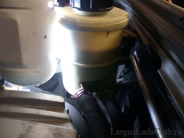

Далее проконтролировал уровни жидкости в бачках ГУР, тормозной системы и системы охлаждения:

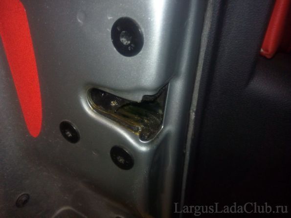

Смазал замки капота и всех дверей:

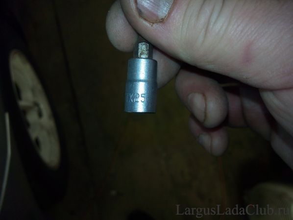

Затем ключом TORX откручиваем корпус воздушного фильтра от дроссельного узла:

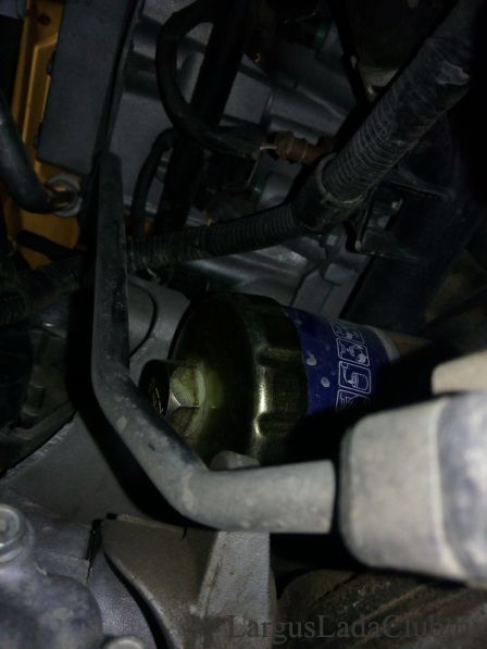

Тем временем, масло с двигателя уже слилось и мы приступаем к замене масляного фильтра. Для этого я поддомкратил машину своим новым домкратом, зафиксировав его в верхнем положении стальным пальцем, во избежание непредвиденных обстоятельств, связанных с самоопусканием машины на грудную клетку хозяина:
Съемником купленным заблаговременно, откручиваем старый масляный фильтр и удаляем его:
Вытираем начисто посадочное место фильтра на корпусе двигателя, смазываем маслом уплотнительную резинку нового фильтра:
Закручиваем фильтр на усилие руки, но без применения дополнительных усиливающих приспособлений.
Далее меняем прокладку сливной пробки и закручиваем ее:

+1. Но меня учили старые автомеханики перед установкой нового масляного фильтра, заливать в него масло, правда на классике.
Alex123007 # 8 октября 2015 в 08:49 0
у нас фильтр стоит боком, да и место весьма неудобное, а поэтому масло в лицо капать будет. Да и вот, прочтите:http://www.oil-club.ru/zamena-masla/
ПашкаНаЛаргусе # 8 октября 2015 в 19:23 0
Я, когда менял, заливал, но не полный, просто чтобы фильтр пропитан маслом был. А то небольшой гидроудар получается, вроде.
Alex123007 # 8 октября 2015 в 19:45 0
ПашкаНаЛаргусе В инструкции по замене фильтра об этом ничего не сказано. Я спорить на эту тему не буду, ведь столько копий поломано на эту тему, что мне не хочется свое сообщение превращать в спор. Сколько я машин не имел во владении и сколько я не менял на них масло с фильтрами, никогда не заливал масло в фильтр. После чего не одна машина еще не сломалась. laugh Прочтите инструкцию по замене масла и фильтра от завода изготовителя и отсюда уже делайте выводы.

только по поводу масляного фильтра - надо было не оригинал брать, а просто purflux ls 218. на нём же написано. только без надписи ренаульт. так дешевле. кстати, название фильтра на фотке хорошо видно. и масло в него всё таки надо заливать. просто залить, дать впитаться, для этого прокрутить вдоль оси, т.е. смочить обильно. повернув боком- ничего из него не выливается, не надо "под сурепку заливать". это пишется на всех корпусах маслофильтров, на некоторых даже с картинками. а что за шмат поролона рядом с салонником?

Фильтр масляный откручивать очень не удобно, поэтому заблаговременно запаситесь съемником.
Олег # 9 октября 2015 в 11:12 +1
Спасибо. Про ТО-2 читал, съемник хороший у меня со времен владения восьмеркой. А вот когда фильтр масленый ставишь, его затягивать только руками или съемником?
Alex123007 # 9 октября 2015 в 12:15 0
Руками достаточно на сколько хватит сил(после касания резинкой посадочного места примерно на 3/4 оборота), только посадочное место на двигателе протрите хорошенько и смажьте резиновое колечко нового фильтра маслом. Просто если слишком сильно затянуть, можно порвать резинку, что у меня однажды по не знанию в жизни было, да и открутить потом очень сложно.Удачи!

Поздравляю, теперь зимой можно спокойно кататься, всё проверено, всё поменяно. Маслофильтр у нас менять реально весёлое занятие. Как нарочно, что бы люди мучились. Но со съёмником - вполне реально. Я пробовал заливать масло в фильтр, только угваздал всё. Плюнул и больше не парился на эту тему. Промывать мотор по моему совсем уж анахронизм. Масло нормальное использовать и забыть про это навсегда.
