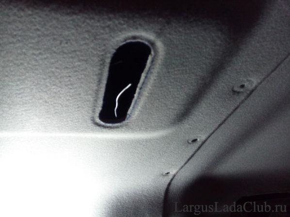

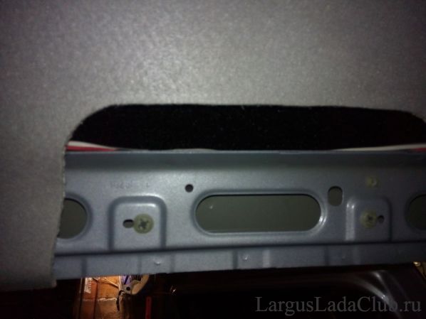

По причине замены штатного плафона освещения на плафон с очечником, решил установить его над вторым рядом сидений. Шаблон для вырезания отверстия был, так как посадочное место пришлось вырезать побольше для нового плафона.
Прикладываем, обводим и вырезаем канцелярским ножом:

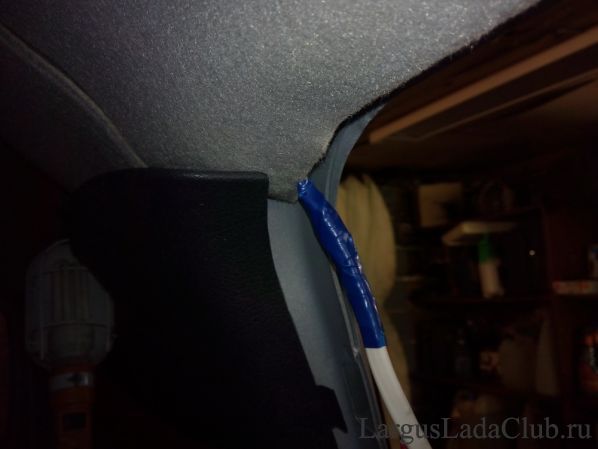

Снимаем полку потолочную, накладку с ручкой над левой дверью, освобождаем стойку между вторым рядом сидений и багажником, а так же вытаскиваем потолочные клипсы между вторым рядом и багажником. Так же снимаем уплотнители дверные на передней и задней двери:

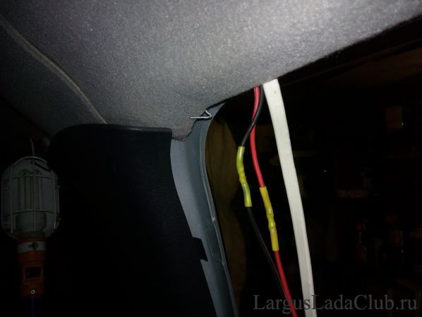

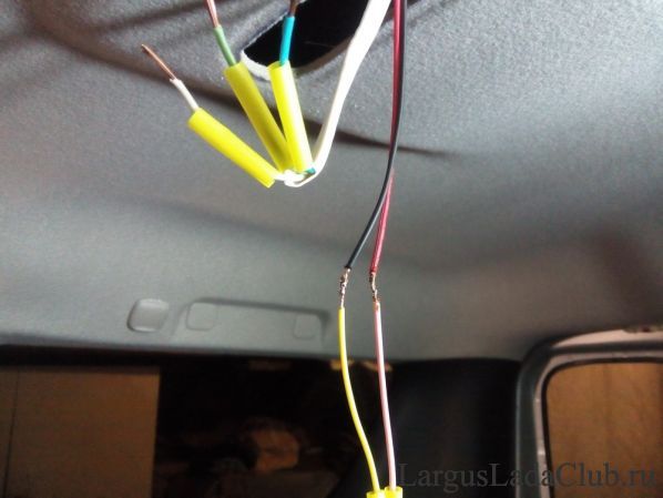

Протягиваем сначала гибкий стальной провод, а затем к нему уже привязываем кабеля.
Мне пришлось протягивать еще и двужильный, так как он был нужен для правильной работы переднего плафона в режиме вежливой подсветки:
Сразу оговорюсь, так как у меня сделана дополнительная шумоизоляция салона, включая потолок, то места под потолочной обшивкой практически нет. Поэтому мне пришлось разбирать так много чтобы протолкнуть провода. У остальных наверное можно будет обойтись меньшей кровью.

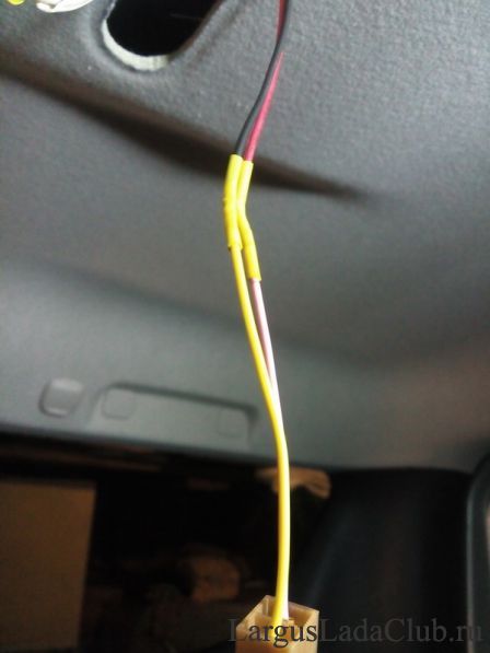

Подключал плафон через штатный разъем, так как он тоже освободился. Дополнительно пришлось подключить к плафону еще один двухконтактный разъем на вежливую подсветку переднего плафона.
Все соединения пропаивал и изолировал с помощью термоусадки, с последующей обмоткой изолентой:

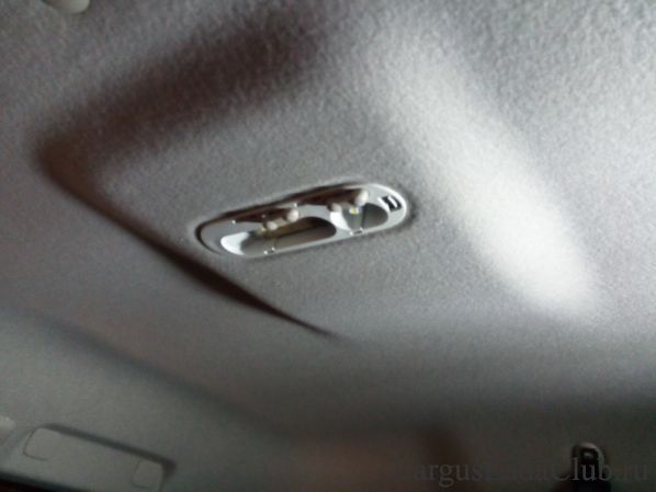

Подключаем плафон и вставляем его на место:
Далее пользуемся с удовольствием:
