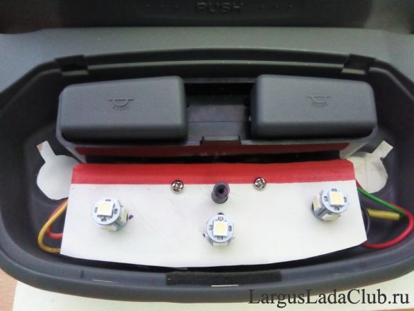

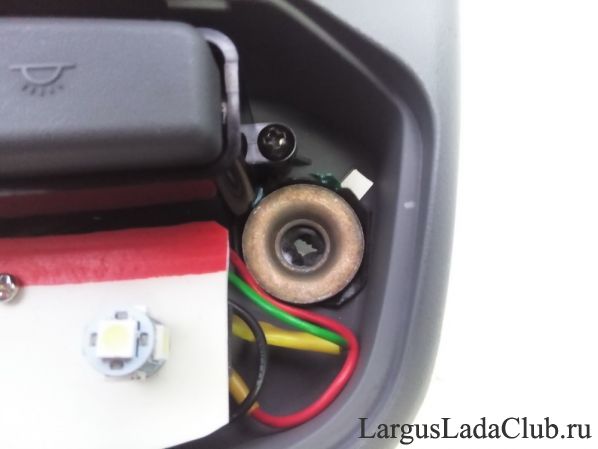

Затем приступаем к изготовлению основания под светодиоды, которых было решено установить три штуки. Два будут отвечать за принудительное освещение водителя и пассажира при включении от кнопок и один, будет работать в режиме вежливой подсветки.
Светодиоды были куплены в прошлом году, в Поднебесной. Необходимо отделить их от цоколя, что делается простым отгибанием контактов светодиода и его извлечением.
Основание я вырезал ножницами из пластиковой таблички толщиной примерно 1,5 мм:
Подгоняем основание по размерам и сверлим в нем отверстия под крепление:
Далее вымеряем и прокалываем шилом отверстия под ножки светодиодов, вставляем светодиоды в основание и припаиваем к ножкам контакты папа-мама. Два крайних светодиода будут подключены к штатным проводам и будут работать от кнопок, а центральный так же через разъем, будет подключен к заднему двух ламповому плафону освещения салона и управляться от клавиши включения вежливой подсветки. Для этого нужно будет проложить дополнительно к заднему плафону двухжильный кабель.
Под отпиленные ножки крепления плафона, я подобрал шайбы подходящего размера и закрепил их к плафону внутри, на двухсторонний скотч:

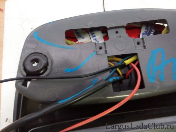

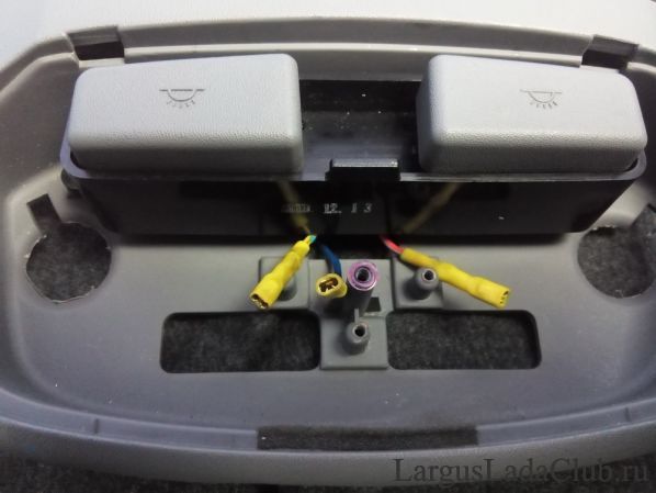

Далее я подключил вывода с плафона к четырех контактному разъему:
Вывода идущие на принудительное освещение будут подключены к красному и черному проводам штатной проводки идущей на передний плафон, а два провода на вежливую подсветку, пойдут к заднему плафону. Для этого, в задний плафон был сделан дополнительный двух контактный разъем и его вывода были подключены параллельно лампе освещения отвечающей за вежливую подсветку:
Для фиксации проводки было просверлено отверстие в креплении плафона и установлена стяжка-хомут:

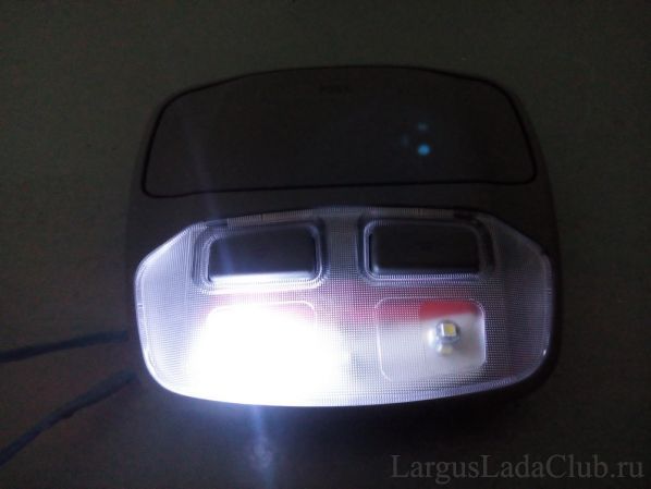

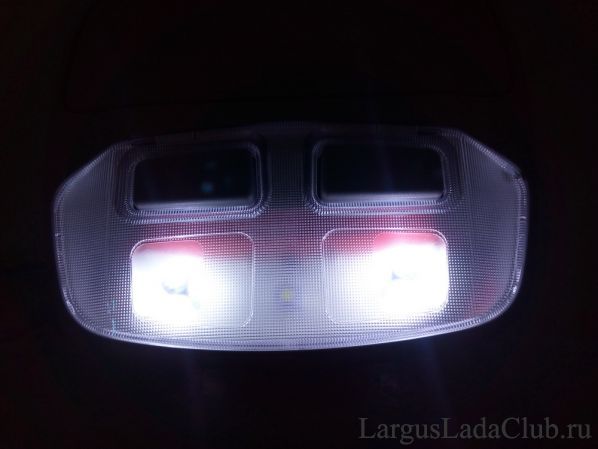

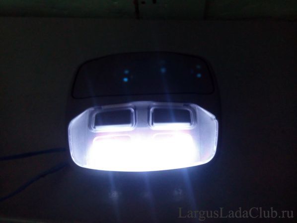

Проверяем работоспособность плафона, подключив его к источнику питания 12 В.

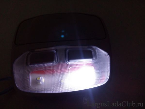

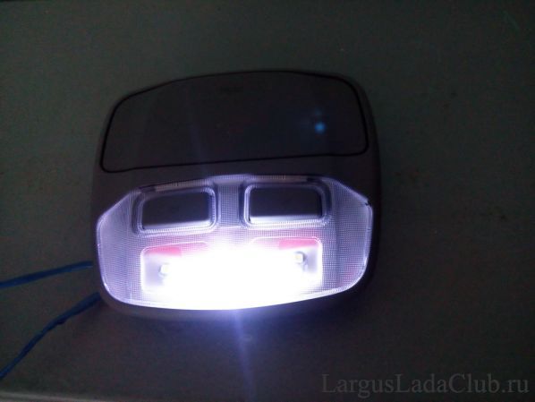

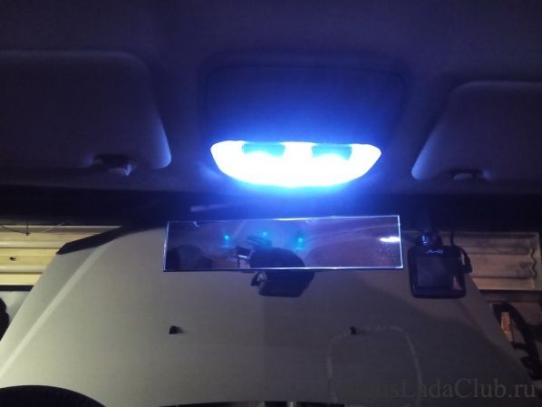

Вежливая подсветка:
Правый фонарь:
Левый фонарь:
Оба фонаря:
Все вместе:

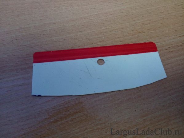

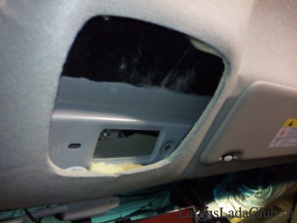

Теперь нужно вырезать посадочное место плафона. Для этого я изготовил шаблон из старой пластиковой таблички толщиной 3 мм.
Далее размечаем с помощью шаблона место врезки:
Вырезаем отверстие с помощью канцелярского ножа:

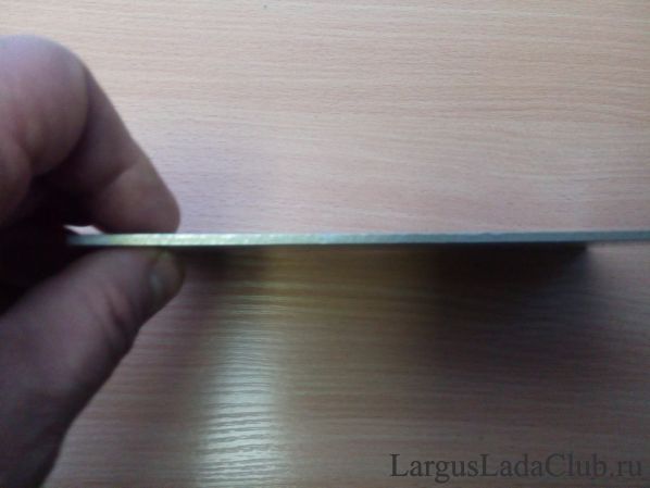

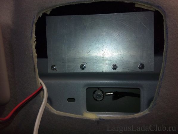

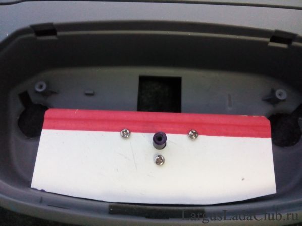

Затем я изготовил дополнительную полку для крепления плафона к потолку со стороны очечника. Полка была изготовлена из дюрали толщиной 3-4 мм:
Закрепляем полку к потолочной балке:
(Сразу оговорюсь, эту полку можно и не делать, так как плафон сидит в проеме очень плотно. А с учетом того что он еще крепится спереди через установленные шайбы к балке, то вообще практически мертво.)

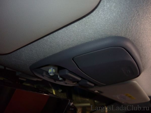

Далее прикладываем плафон и отмечаем через очечник места в полке, где нужно просверлить и нарезать резьбу:
Впереди я закрепил плафон через штатные места и установленные в них шайбы саморезами к балке крыши, для этого ничего не нужно было дополнительно изобретать.

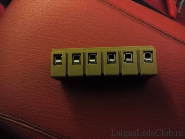

Далее подключаем плафон к проводке. Это я сделал с помощью клемника, хотя можно было и просто припаять и заизолировать соединения. Я решил сделать всю конструкцию сборной и разъемной:
Подключив все, дополнительно на всякий случай, обмотал клемник изолентой.

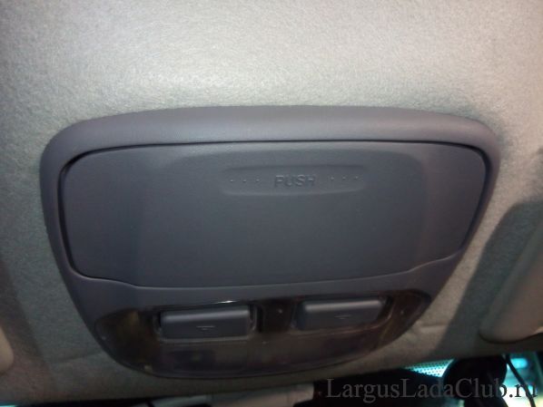

Остается только установить плафон и пользоваться с удовольствием!
