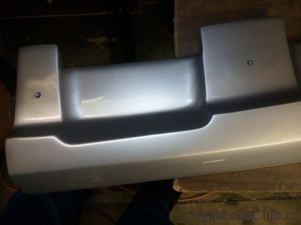

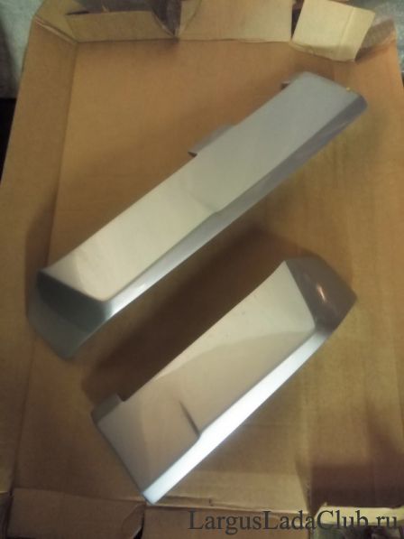

Пришел спойлер задних дверей из Тольятти, от фирмы: "СТАРТГРУПП" и "Мастер Тюнинга", вчера получил в транспортной компании. Цены за доставку не радуют, заплатил 1175 рублей, при стоимости продукта в 3500 руб, из них за жесткую упаковку ушло 300 руб. Посылка и ее содержимое выглядели следующим образом:

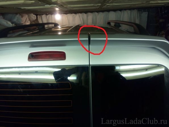

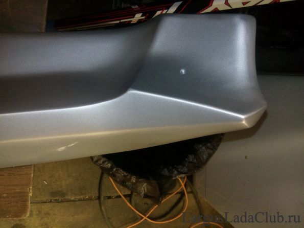

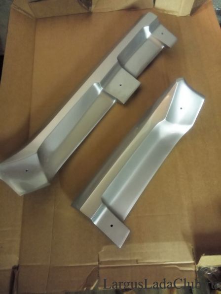

На фотографиях выложенных на сайте производителя, спойлер выглядит несколько лучше, чем на самом деле. Видно что вещь не заводского исполнения, есть заваленные грани, в общем, видно что обрабатывался напильником. Не зря на сайте нет фото с прямым задним видом спойлера, получается слишком большая щель при установке между двумя половинами спойлера, а если сдвигать обе половины, то тогда прилегание поверхностей по внешним (загнутым) краям спойлера, становится не идеальным и зазор увеличивается:

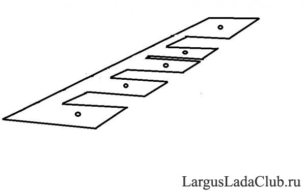

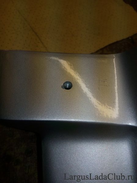

Вечером приступил к установке. На сайте фирмы изготовителя, есть описание трех способов установки, я выбрал рекомендованный, без сверления на прозрачный силиконовый герметик. Даже если выбрать способ со сверлением, очень проблематично было бы точно отметить места сверления дверей, что бы попасть на закладные предусмотренные на спойлере:
Можно было бы в комплекте со спойлером, для этого способа установки, ложить трафарет для отметки места сверления отверстий. То есть, точный отпечаток обратной стороны спойлера, в установленном положении, с отметкой места отверстий, что то подобное:

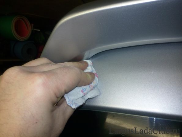

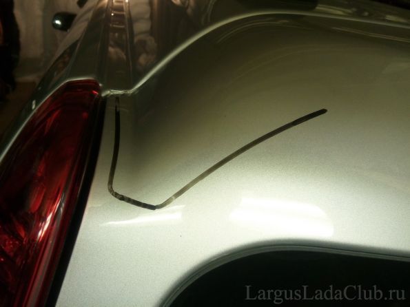

Сначала обезжириваем все склеиваемые поверхности. Затем делаем разметку, прикладываем обе половины спойлера к предполагаемому месту вклейки и отмечаем его границы, маркером или бумажным скотчем:

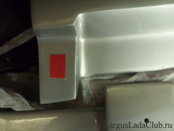

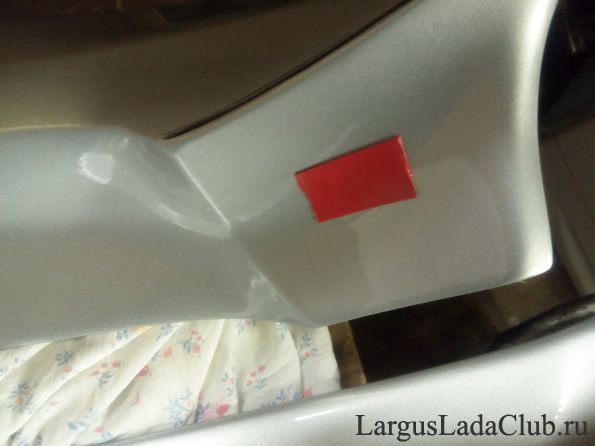

Наклеиваем небольшие куски 3М скотча, по центру опорных частей спойлера, они будут нужны для фиксации спойлера на месте вклеивания, до полного застывания герметика.

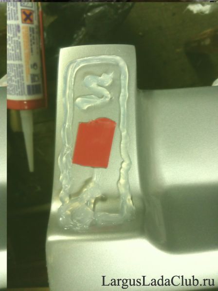

Далее с помощью пистолета, наносим герметик по периметру опор спойлера, герметик не жалеем, пусть он потом при вклейке лучше выступит за границы опоры, убрать излишки не составит труда:
Я немного пожалел герметика и потом на одной половике, пришлось добавлять его по периметру, вторую часть уже намазал от души.

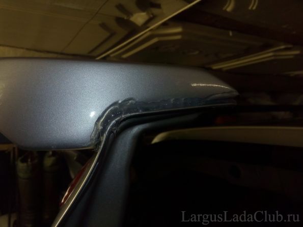

и прикладываем спойлер к месту вклейки, не давим, а слегка приложив, регулируем зазоры со всех сторон. Убедившись что спойлер находится на том месте где и должен, фиксируем его на 3М скотч, прижав с силой к поверхности двери. Далее, начинаем облагораживать швы, убирая излишки выдавленного скотча и добавляя где его нет.
Прижимаем дополнительно спойлер к поверхности дверей, с помощью малярного скотча:
Дальше ждем до полного застывания герметика, не менее 12 часов.

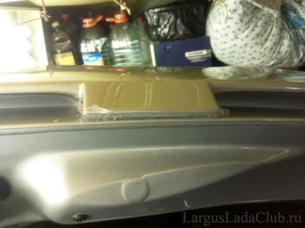

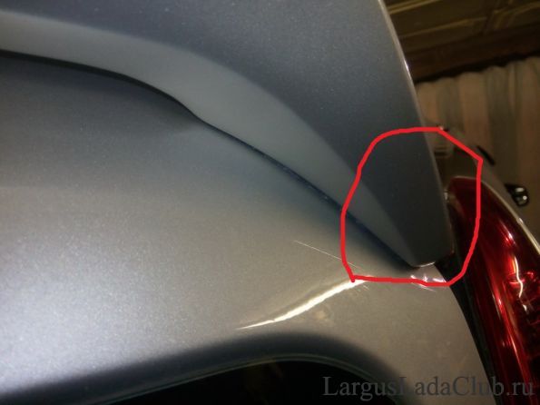

В результате получаем следующую картину:
Что лучше, чем ничего! Жаль я не знал, что начата разработка собственного спойлера и обвесов, нашими партнерами по Ларгус шопу, тогда бы я лучше немного подождал, хотя бы был выбор. А так, альтернативы нет, поэтому и отношение к покупателям в фирме такое, не понравился мне гонор продавца, жаль деньги к тому моменту уже перечислил. Но не буду о плохом, всем удачи на дорогах!

Все путем,как всегда.А про зазор - не особо в голову бери.Наверное,если очень пристально и придирчиво осматривать,то можно заметить и обратить внимание.
