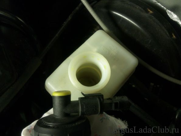

Работу начинаем с откачки старой жидкости из бачка:

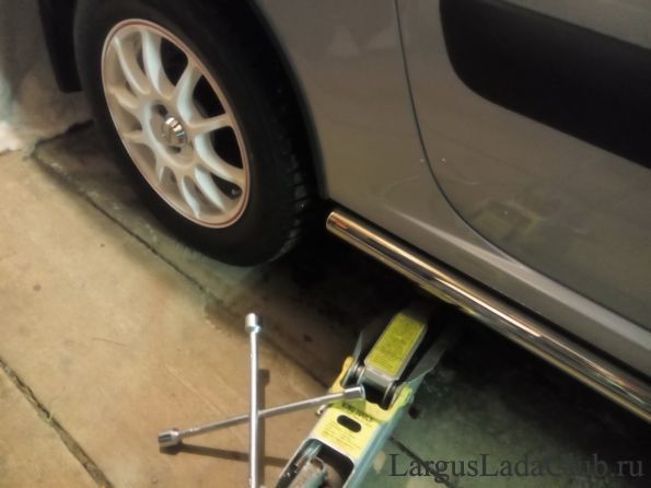

Дальше нужно заполнить бачок свежей ТЖ и начать прокачку тормозной системы, начиная с дальнего колеса более длинного контура. Снимаем заднее правое колесо если нет подъемника или смотровой ямы:

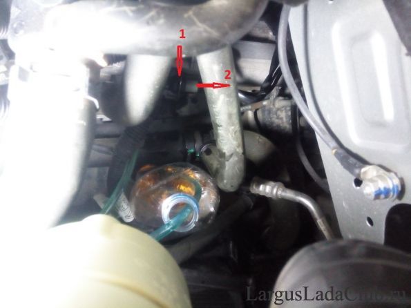

Затем повторяем все с задним левым, а затем и передним правым колесами, не забываем одевать на штуцеры резиновые колпачки. С тормозными контурами закончили, теперь нужно прокачать контур сцепления. Работу проводил через верх, скинув воздуховод воздушного фильтра. Штуцер находится под ним, ниже на 30-40 см:
Снимаем резиновый колпачок и одеваем шланг:
Второй конец шланга опускаем в емкость:
Напарник прокачивает 10-15 раз педаль сцепления и отпускает ее, тем временем нужно нажать на пружинный фиксатор
1
и выдвинуть до щелчка патрубок
2
примерно на 5-8 мм:
После этого из шланга начнет вытекать тормозная жидкость. Как только вытекание замедлится, напарнику необходимо нажать на педаль сцепления и удерживать в этом положении.
В это время задвигаем патрубок
2
в обратном направлении до фиксации пружинным фиксатором. Затем педаль сцепления отпускаем. Необходимо повторять процедуру, до полной замены старой ТЖ, когда из шланга начнет выходить свежая, прозрачная ТЖ, без пузырьков воздуха и видимых мех. примесей.
