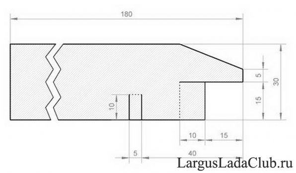

Решил воспользоваться советом одноклубников описанным здесь:греем ноги водителю и поставил себе такое приспособление, увеличивающее силу потока воздуха в направлении левой ноги водителя. Прошлой зимой, которая была достаточно суровой и температура несколько раз опускалась до -50 гр, периодически чувствовался недостаток тепла в районе ног. Правда иногда вообще приходилось перекрывать подачу воздуха в ноги и переводить полность на лобовое стекло, иначе его полностью затягивало морозом. В общем приспособление вырезал по этому чертежу:

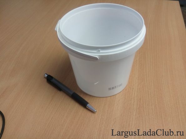

Материалом послужило пластиковое ведро от майонеза 900мл:

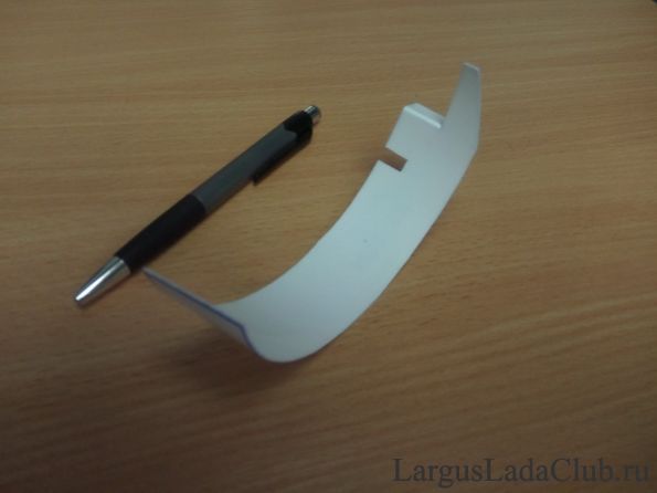

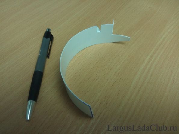

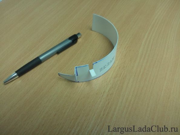

Вырезал по схеме и получилась следующее:
Поставил согласно фото:
