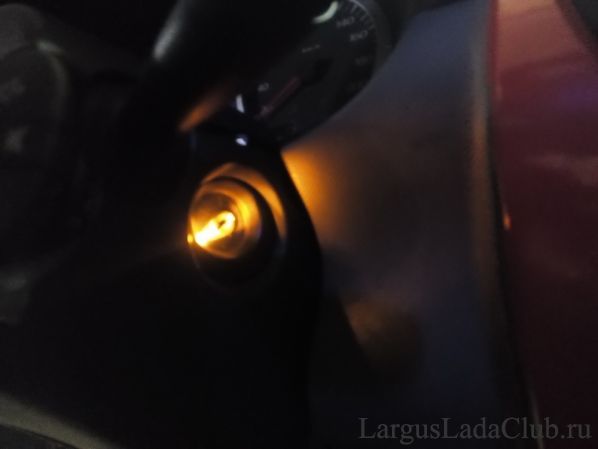

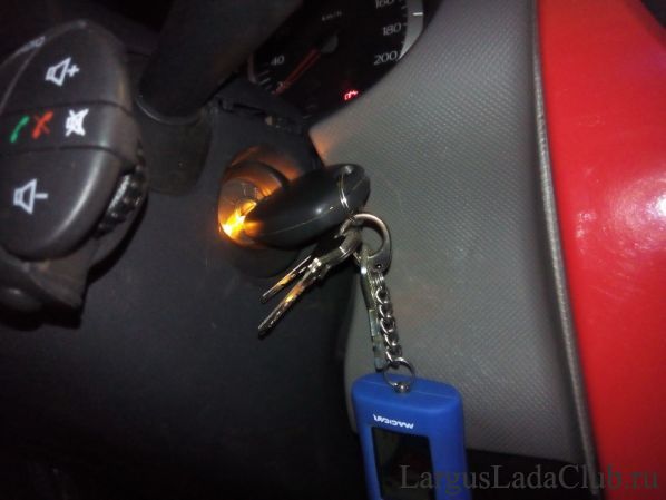

Все, теперь работа подсветки замка зажигания, аналогична работе вежливой подсветки салона.
А так же подходит по цвету к общей цветовой гамме салона:

Светит одновременно с вежливой подсветкой салона, загорается при снятии с охраны, при открытии дверей, тухнет с задержкой 30 сек после закрытия дверей или сразу после включения зажигания. При желании конечно можно подключить на габариты и будет светить в темное время постоянно. Мне хватает времени вставить ключ, уж больно он у нас в трудно доступном месте находится, пока вставишь все исцарапаешь ключом(это если в слепую). Доработка по желанию, я 1 год и 10 месяцев без нее проездил и ничего, не умер. Просто хочется все таки чтобы было удобнее и в итоге правильнее.
