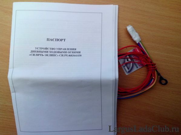

Вчера установил контролер включения дальнего света, в качестве ДХО, с функцией регулировки выходной мощности от 30 до 70% от номинала,и плавным включением и выключением ламп. Контролер "Эклипс",фирмы "Силичъ",стоимость с доставкой 1240.
Установку проводил в монтажном блоке моторного отсека.
Все подключения проводил с отключенной АКБ.
Контролер имеет 8 проводов,которые имеют следующие наименование:
