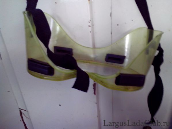

Затем обтачиваем на наждаке 1 см на конце штока,до диаметра 6 мм,не забываем пользоваться защитными средствами.
