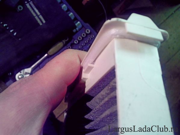

Фильтрующий элемент, выглядит следующим образом:
Вставляем его сжав сверху и снизу,сначала верх:
Затем уже низ до фиксации.

Сегодня поставил фильтр, тоже долго не мог впихнуть его на место, низ не залазил, оказалось маленький косяк на самом фильтре, в месте крепления фильтрующего элемента к крышке, пластмассовый наплыв был! Срезал ножичком и все!
