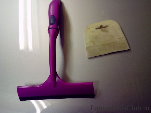

Пробив по шарашкам цену на тонировку, меньше чем за 4500р, не нашел. Решил тонировать Ларгушу сам, что у меня руки кривые? Прошерстил инет, купил пленку два рулона

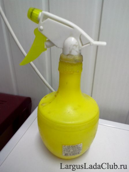

Цена за 2 шт- 500 руб, medeinне китай! Купил так же два скребка резиновых, как для мойки стекол, разных размеров, 15 и 8 см шириной, брызгалку для воды у жены отобрал, цветы опрыскивает, и приступил …
