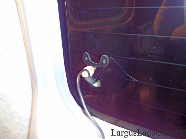

1) Установил камеру заднего вида.
Камера вот такая, про нее уже многие писали, название может различаться, а суть одна и та же.
Установку производил сам, следующим образом:
Кабель брал не родной, а покупал с силиконовой оплеткой, морозоустойчивый, чтобы не сломался на морозе в месте перехода из двери в кузов.
Местом установки выбрал заднюю дверь багажника, на стекле, внутри салона, в рабочем месте дворника. Камера у меня не первая, стояли на минивэнах, лучшего места не найти так как задница у универсалов всегда, как говориться грязная, да и не слямздит никто.
Процесс установки описывать сильно не буду, много уже понаписано, повторяться не хочется, а фото скину для наглядности:
Аналогично проводим провод питания камеры, кстати тоже не родной, а наращивал к родному, чтобы его в переход между дверью и кузовом бросить, с двойной резиновой изоляцией, сечением 0,75 квадрата (вроде). Приматываем кусок стального провода к кабелю, протягиваем до середины гофры, вынимаем и опять протягиваем уже до конца. За один раз не получалось, так как гофра длинная и поэтому гнутая.
В двери у нас остались два конца:
С другой стороны, один конец (видео) пускал по бочине и порогам вперед, к торпедо.
Провод питания кидал под обшивкой порога багажника к правому фонарю заднего хода. Провода идущие на фонарь, серого цвета(+),черного(-).
Камеру приклеил временно, так как хотел еще тонировку делать, а разъемы соединил и заизолировал и опустил за обшивку двери прикрепив к металлоконструкциям пластиковыми хомутами-стяжками, чтобы не брякали и не шоркались не об чего.
Перед тем как поехать за машиной в салон, купил навигатор со встроенным видеорегистратором и видеовходом, для камеры заднего вида, за 4900руб, и две microSD (32 и 16 гб), за 2500руб, одна для регистратора, другая для программ, музыки, видео и т.д. Этот комбайн еще с функцией трансмиттера, можно связать с магнитолой и смотреть кино, слушать музыку.
Видно плоховато, так как машина на улице, на морозе стоит, и стекло запотело и навигатор тоже. А так получилось не плохо, я во всяком случае доволен.
