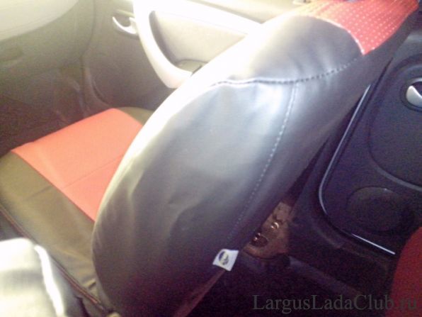

Сразу же приступил к установке чехлов, в тот же вечер! Чехлы фирмы Почин, оказались качеством не АЙС, о чем я написал отзыв в LARGUS SHOP е. Чехлы выбрал расцветкой чёрно-красные, так как салон у авто не очень выразительный, да и машина цветом серебристым, да и на улице у нас зима 6 месяцев в году! Начал с задних сидений, одел быстро и без проблем.
УБОГИЙ средний подголовник, с криво пошитым чехлом, не правильной расцветки!
С передними было немного сложнее, но все в итоге получилось, не снимая сидений!

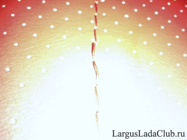

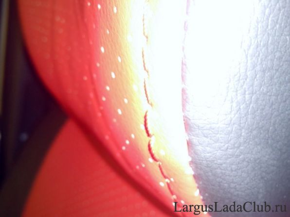

Вот такие косячки, на чехлах присутствовали:

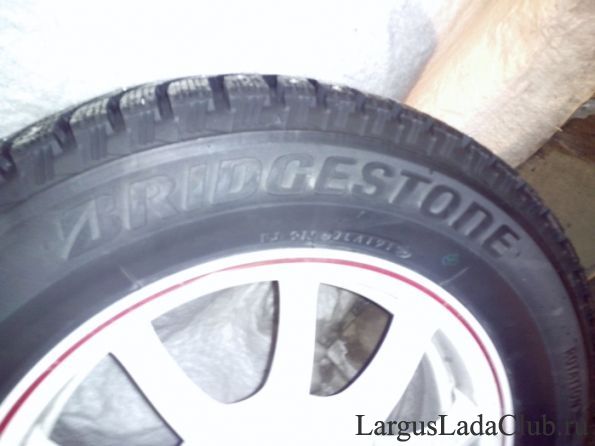

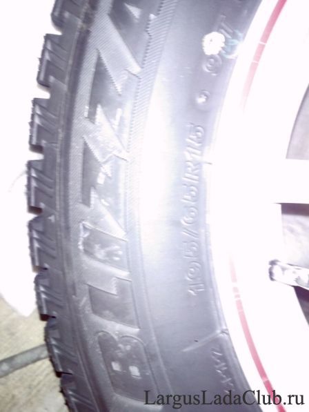

Заодно сфотографировал резину и диски, какие мне ОД, в “допах” поставил, вот о чем не жалею, это точно, резина класс! Автомобиль дорогу держит просто о…о и на льду и на снегу!
