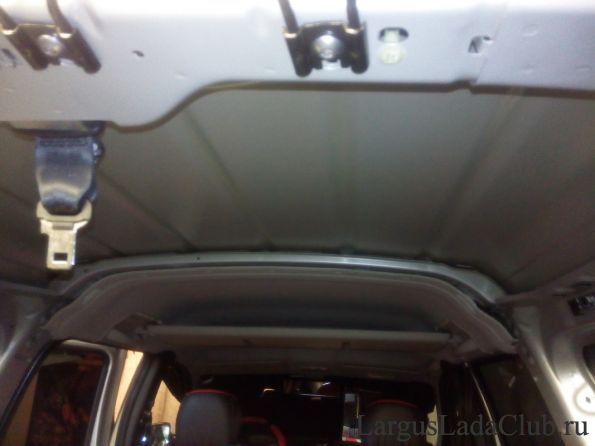

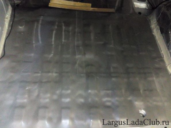

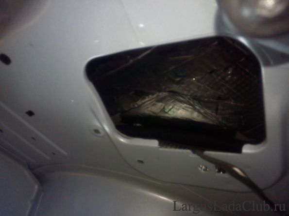

Продолжил делать шумоиляцию салона, решил делать все без исключения, но без фанатизма! Делал в одного, без помощников. За 20 часов была сделана шумоизоляция крыши, пола и задних крыльев, включая колесные арки. На сайте имеется не мало профессиональных отчетов о полной шумоизоляции Ларгуса, поэтому я не буду углубляться, а выложу ссылки на форум и свой фото отчет.
Подготавливаем Ларгус к шумоизоляции(разборка салона)., шумоизоляция салона
Вибру клеил не сплошным слоем, а на 70-80% площади, стараясь лучше закрыть более проблемные(звонкие) места. Шумку напротив кое где ложил в 2-3 слоя, лишнее тепло не помешает.
Что хочется сказать, стало гораздо тише, но зато теперь выяснилось, что скрипит переднее водительское сидение, а раньше я этого не замечал. Иногда забываешь переключать скорости, так как почти не слышно двигателя, а на скорости за 100 км/ч в салоне можно разговаривать не повышая голоса. Работа адова, очень трудоемкая и не дешево обходится материал. На всю шумку ушло примерно 10000 рублей. В салонах за работу по шумоизоляции просят 15-20 тыр, я считаю это не много, так как делать самому под силу не каждому! Руки все в ссадинах, а тело все ноет не смотря на то что посещаю спортзал 2-3 раза в неделю. Маленьким по комплекции людям, эта работа далась бы легче, а " нам кабанам" сложновато изгибаться буквой "Z", да и возраст уже не детский! Так что думайте сами, делать шумку своими руками или не стоит и делать ли ее вообще!
