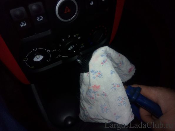

Работу начал со снятия штатных ручек, снимал пассатижами через тряпку чтобы не поцарапать:
Просто сжимая пассатижи, тянем на себя, ничего сложного и трудного.

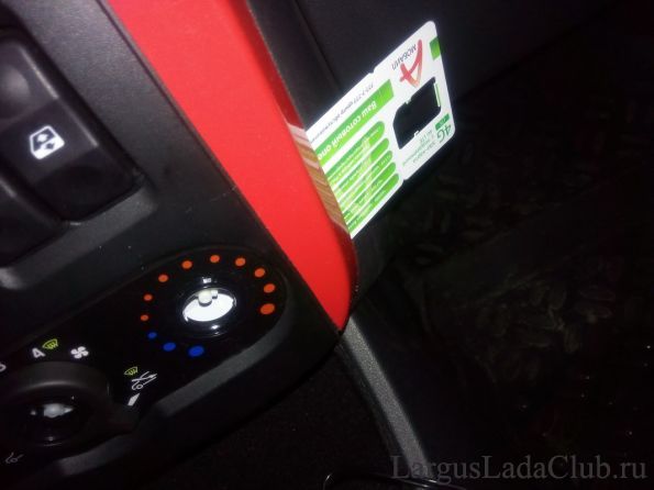

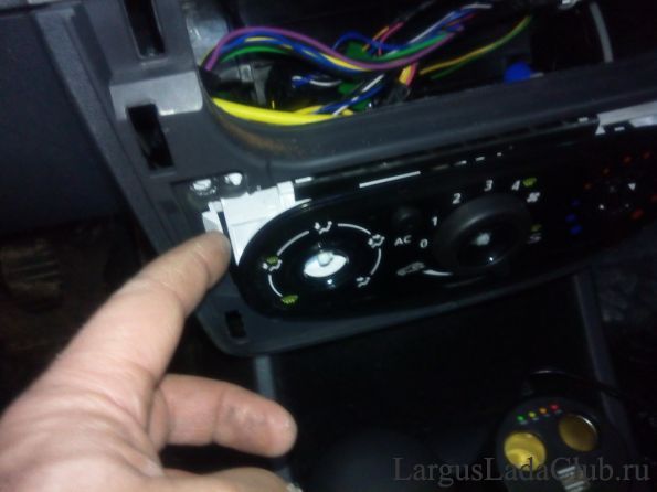

Далее снимаем рамку. Начинаем с нижнего угла, затем низ, в последнюю очередь верх, так как на верхней части рамки находятся два уса которые можно отломить не зная.
Отстегиваем разъемы от кнопок управления стеклоподъемниками итд и убираем рамку в сторону:

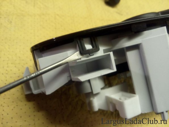

Отжимаем два фиксатора по краям:

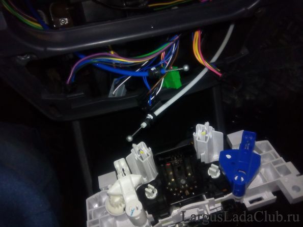

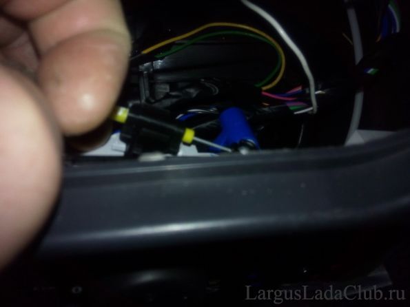

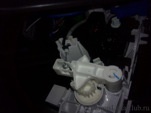

Затем отстегиваем тросики управления заслонками, начиная с желтого(верхнего)
Далее отстегиваем клемник от блока и достаем его.
Отжимаем аккуратно 6 фиксаторов по кругу и снимаем облицовку:
Отмечаем на всякий случай, чтобы не перепутать при подгонке ручек их положение:

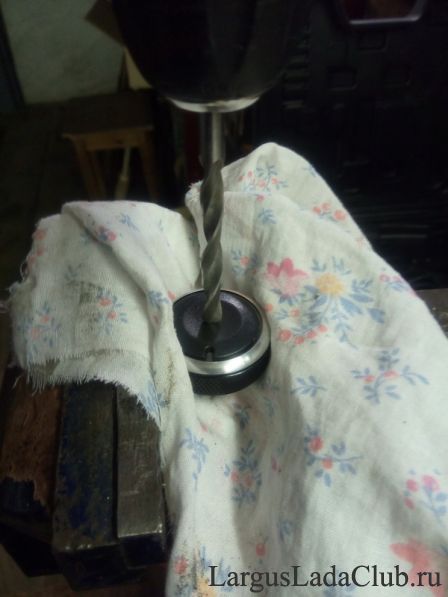

Примерил я ручки и понял, что это "колхоз"! Они хоть и садятся на штоки плотно, но при установке блока обратно на штатное место, все по слетали! Решил я это дело доработать. Взял тонкие шурупы:
Высверлил тонким сверлом отверстия в ручках:
Толстым сверлом сделал потай для шляпки шурупа:

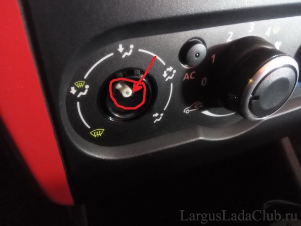

Отверстия в штоках на блоке уже имеются:

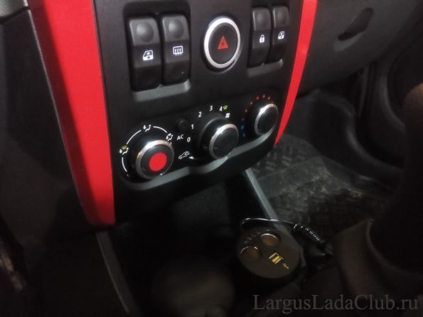

Ставим ручки и прикручиваем их:
Шляпку шурупа я закрыл виниловой клейкой пленкой, красной в цвет салона:

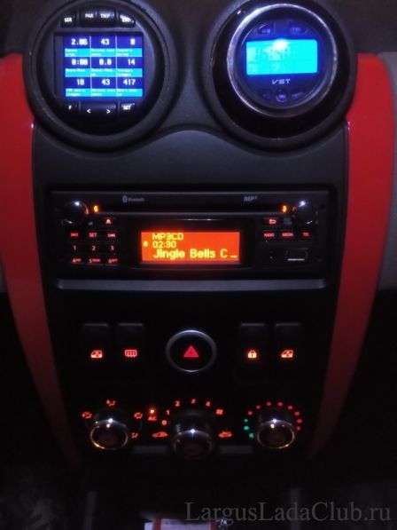

В результате получилось крепко и надежно, а местами даже красиво:
Понравится - хорошо, не понравится - штатные ручки воткнуть на место минутное дело!
