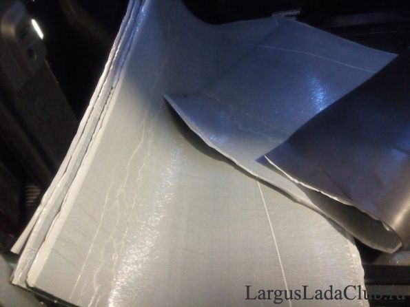

В итоге было куплено 8 листов виброзола: Викар М2S по 240 руб/лист и 5 листов шумоизол. Сплэн 4G по 270 руб/лист.
Так же был куплен промышленный фен, давно собирался, надоело на работе просить. Валик прикаточный пришлось сделать самому, так как в продаже не нашел и изготовил пару реек разной длины, для прикатки в трудно доступных местах. Съемник для клипс и канцелярский нож, а так же ножницы и растворитель для обезжиривания поверхностей, были в наличии.
Работу нужно проводить в теплом помещении, иначе виброзол становится очень хрупким и ломается. Для лучшего прилипания к поверхности, его нужно нагревать.

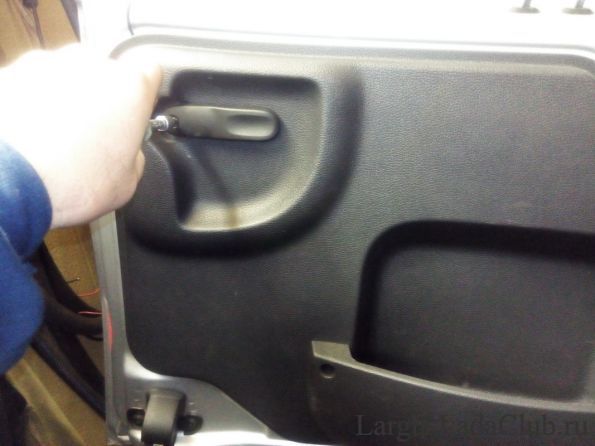

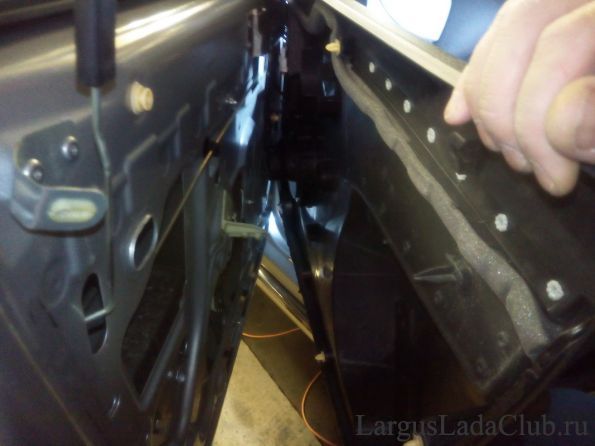

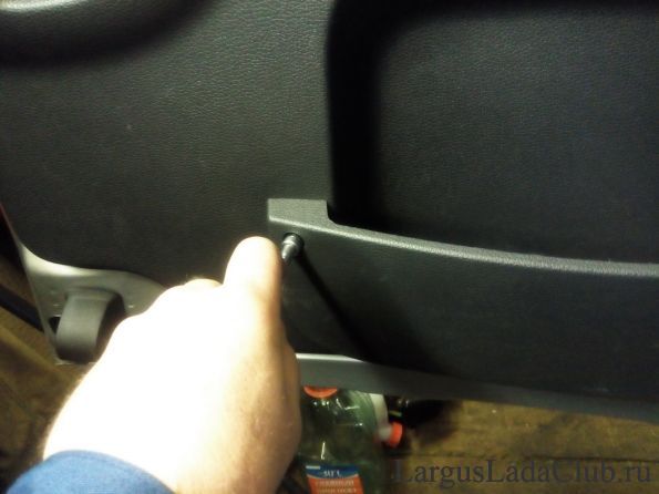

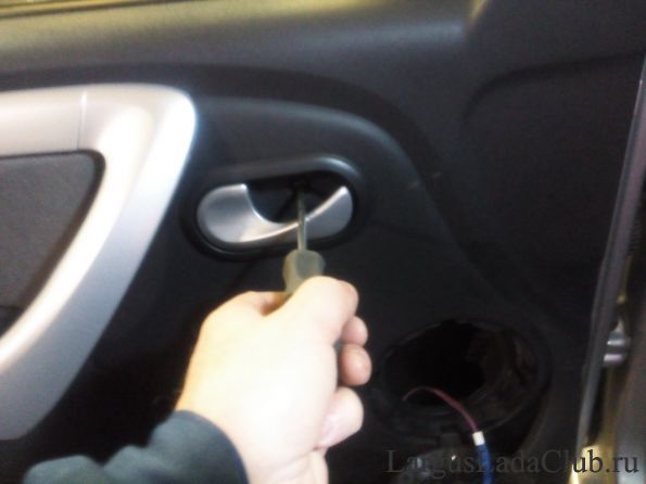

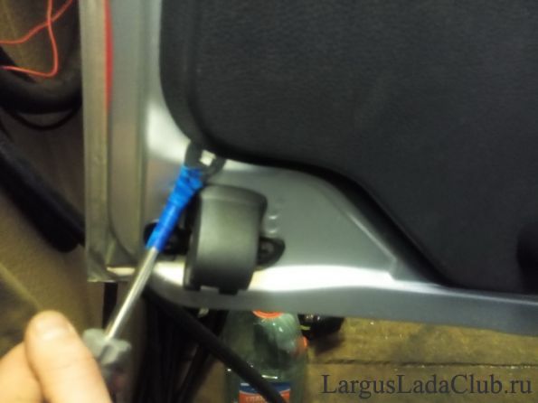

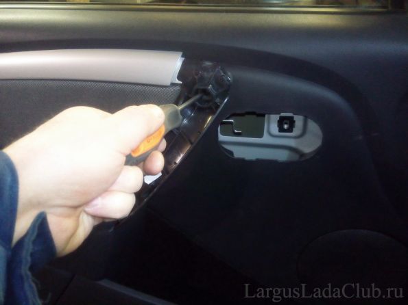

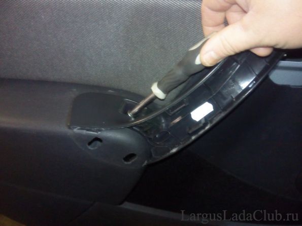

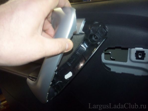

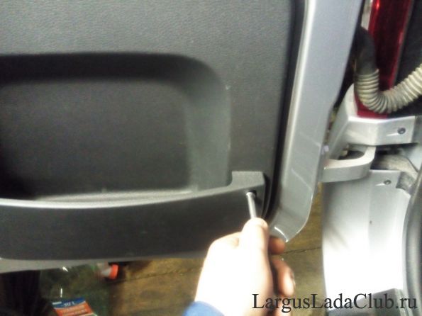

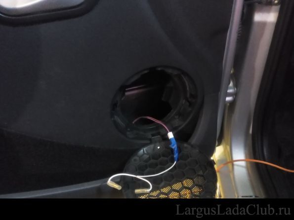

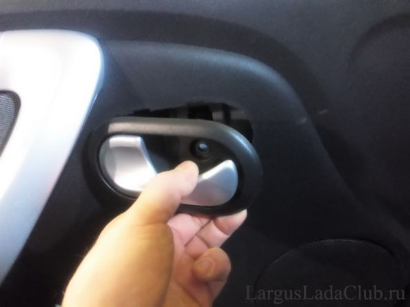

Начинаем работу с разборки дверных карт. Я проделывал эту работу, за одно с перетяжкой мягких вставок дверных карт, чтобы не разбирать двери дважды. И так:

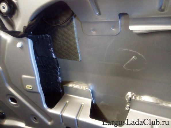

Далее обезжириваем внутреннее пространство дверей, для лучшего прилипания виброзола:
Замеряем линейкой необходимую ширину виброзола и отрезаем нужный кусок:
Далее нагреваем кусок и проклеиваемую поверхность феном:
Вставляем виброзол в дверь и прикатываем его валиком или рейками:
Закончив с внутренней поверхностью двери, приступаем к внешней. Стараемся закрыть все не используемые отверстия на поверхности, чтобы создать замкнутое пространство двери, для лучшего акустического эффекта динамиков аудиосистемы.
Далее закрываем поверхность двери сплэном и вырезаем отверстие под динамик:
