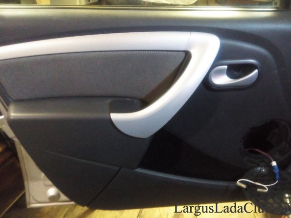

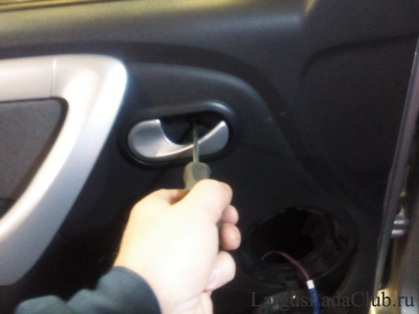

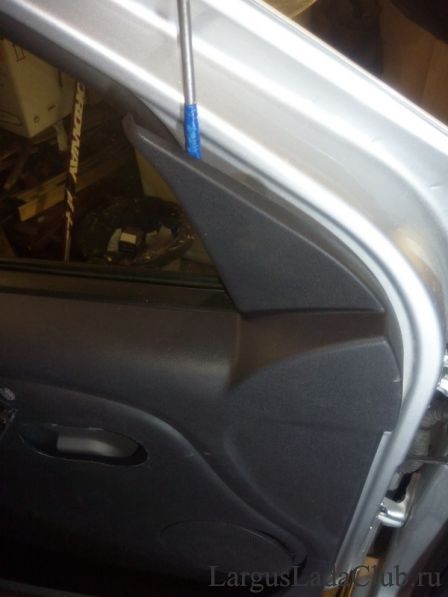

Чтобы добраться до вставок, пришлось разбирать двери, снимать карты.

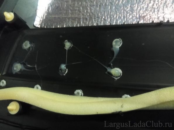

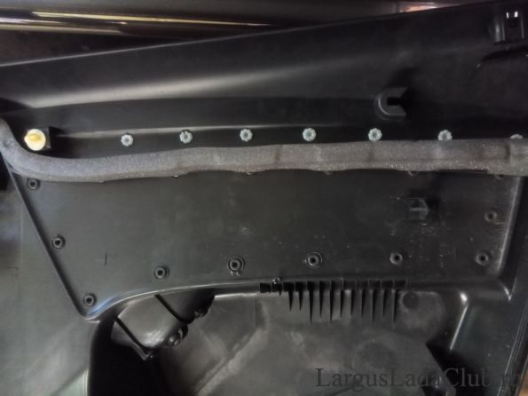

Открутив крепеж, отщелкиваем карту от двери, преодолевая сопротивление автопластилина и фиксаторов.

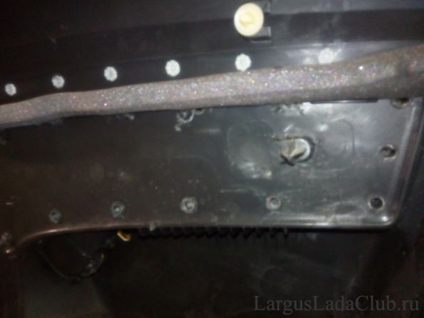

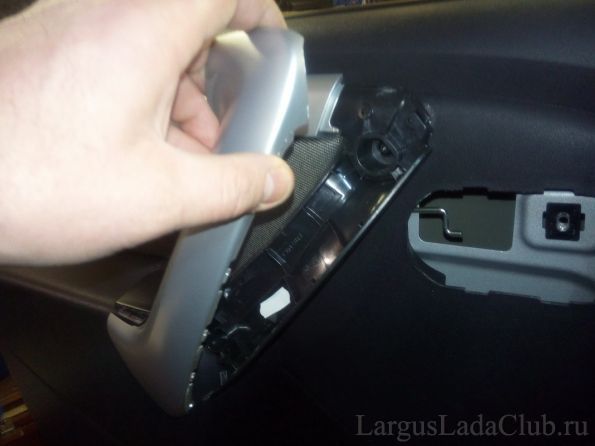

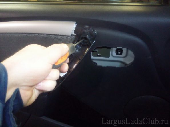

Накладка крепится к карте, на пластмассовые клепки.

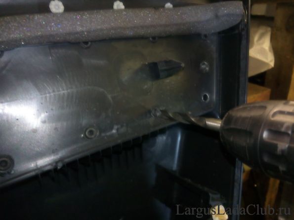

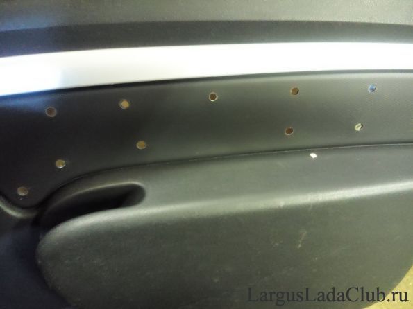

Чтобы отделить накладки от карты, пришлось клепки высверлить:

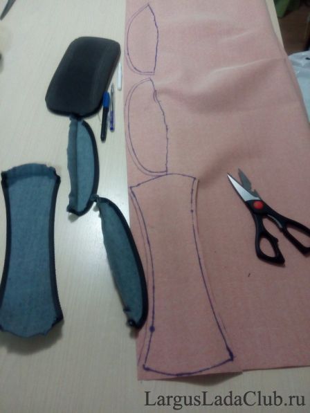

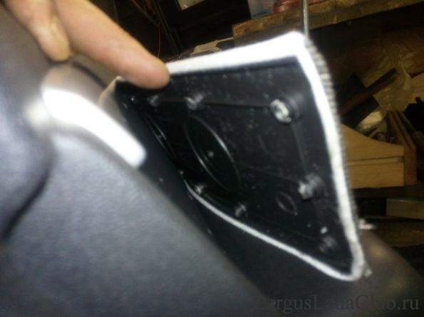

Затем обрезаем по кругу 2-3 мм ткани мягкой вставки и размечаем дерматин по шаблону:

Размечаем дерматин по шаблону и вырезаем детали:
