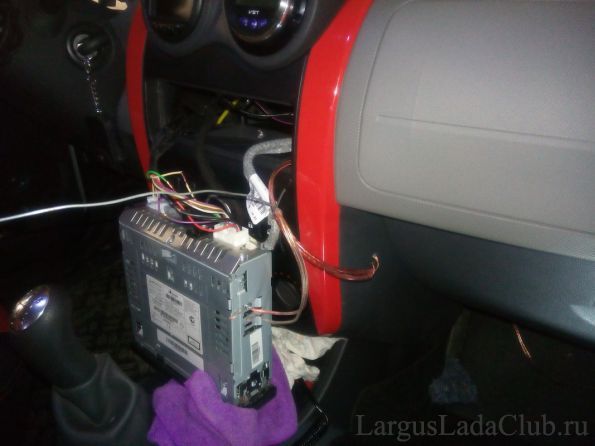

Так как усилитель имеет линейный вход, с RCA решил не заморачиваться, а подключить усилитель к задним динамикам аудиосистемы, в районе магнитолы.
Вынимаем магнитолу, для этого я использовал четыре гвоздя.

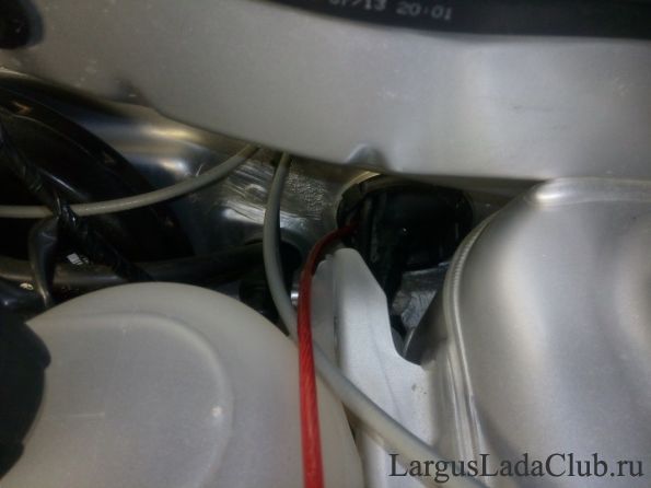

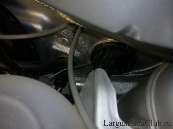

Затем занялся протяжкой кабелей на акустику и питание. Кабель питания усилителя, пустил от АКБ по левому борту. Для этого с помощью стального провода, протянул кабель через резиновую заглушку моторного отсека:
Кабель через предохранитель к АКБ:

Аналогично прокладываем аудио кабели по левому борту, далее за бардачком и к магнитоле:
Затем находим нужные провода задних динамиков:
Зачищаем и припаиваем провода согласно маркировки:

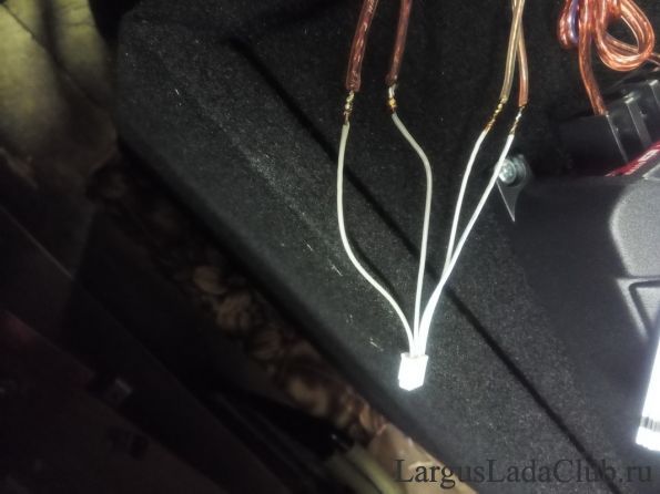

На другом конце аудио кабелей, припаиваем разъем линейного входа усилителя, шедший в комплекте:
При подключении усилителя через линейный вход, отпадает нужда подключать отдельно управляющий кабель, при появлении питания на динамиках штатной аудио системы, усилитель автоматически включается и наоборот.

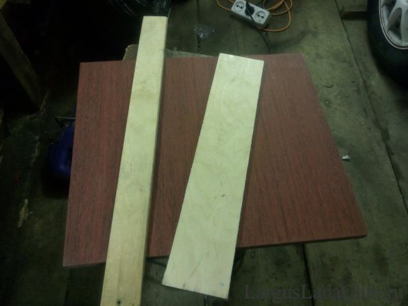

Теперь возникла проблема как установить сабвуфер, так как он слегка шире приямка за вторым рядом сидений. Решено было сделать полку из дсп от старой мебели и кусков фанеры:
Примерно такой конфигурации:
Полку я затем доработал, сделав бортики по всем сторонам, чтобы сабвуфер не съезжал и стоял на месте:

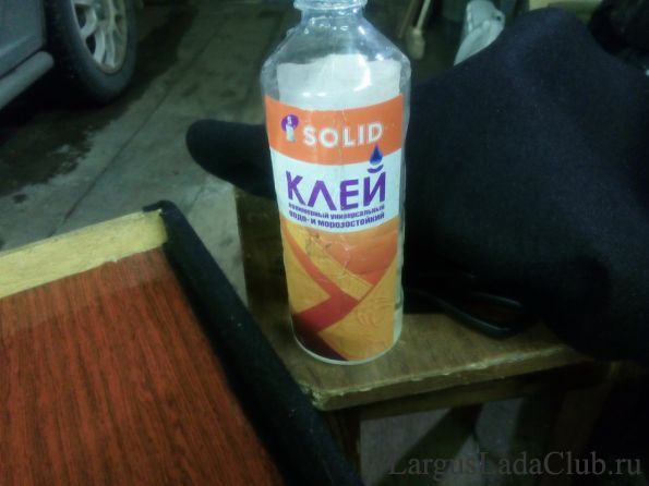

Для придания достойного вида, обтянул полку карпетом :
Полка получилась как заводская:
