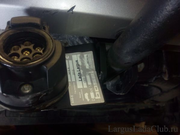

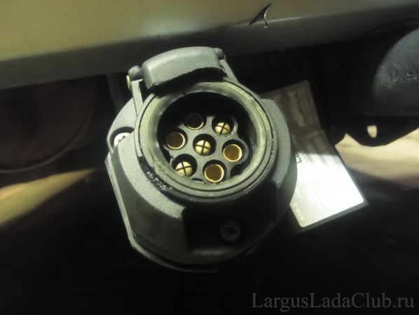

Разобрался с вилкой и приступил к розетке, а с проводкой в ней было вот что:

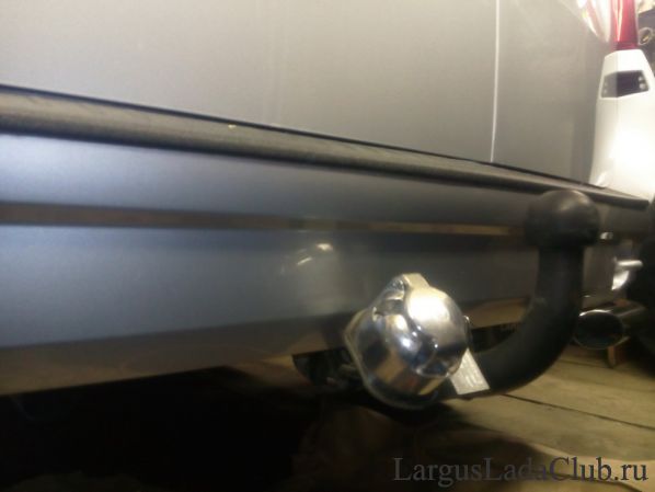

Решил приподнимать розетку выше, для этого сделал хомут из нержавейки:
Поставил его на дышло фаркопа и закрепил к нему новую розетку:
Теперь нижней точкой заднего свеса является дышло фаркопа:
Осталось только по новой закрепить проводку:

А задняя дверь, за дышло не задевает? Какое расстояние от шара до бампера? На фото показалось, что близко. У меня 105мм.
Alex123007 # 31 марта 2015 в 16:30 +1
Если бы задевал, то были бы следы задевания на фото, ведь прицеп я вез домой на Ларгусе! Если имеется в виду не мешает ли высота фаркопа открытию большой задней двери. Скажу что высоковат, на 1,5 см не дает замок фаркопа для открытия большой задней двери. Но это не смертельно, так как можно при этом открыть маленькую дверь и фаркоп имеет подкатное колесо, так что при желании его можно отстегнуть в течении нескольких минут.
Дмитрий # 31 марта 2015 в 16:30 +1
Розетка повернута крышкой вверх, вода не будет попадать ? Осталось только прицеп "обшить" изнутри транспортерной лентой ).
Alex123007 # 31 марта 2015 в 16:35 +1
Как выяснилось, вода попадает в любом случае, не серьезная конструкция у розетки, уплотнений нет никаких. Дождь и снег к стати не страшны для электрики, они не являются проводниками.

Можно в крышку поставить резиновое колечко подходящего диаметра, посаженное на силикон.

Леша, прежде чем заматывать изолентой новую и чтоб не получить аналогичные со старой проблемы, обмазал бы лучше все литолом или залил бы герметиком

У меня еще один гараж есть, большой и пустующий. А хомут на дышле я перенес еще выше и поставил вертикально розетку. Разъем уплотнил резиновым уплотнителем, я им на задних дверях окна облагораживал. Так что будет все хоккей!

Поздравляю!!! Сколько перевидал за 23 года вилок, у тебя первый раз увидел с клеммами. Мне всегда попадались с винтами как у тебя на старой розетке. А проводка что прям в открытую идёт? Видно что изначально не сам ставил. Я запихнул всё в короба, у меня снаружи проводов нет. Проводка Словацкая была с ценной штукой, до этого тоже такую не видел. Розетка садится в цельнорезиновое гнездо переходящее в хвост, отлитый заодно с этим гнездом. ( типа как большая клизма с длинным носом) Этот хвост поднимается вверх и уходит в короб. (там есть заглушка) Получается что брызги не могут попасть в принципе в розетку. Но я всё равно поставил выключатель и отключаю розетку что бы на гнёздах не было напряжения и они меньше окислялись. Мне раньше помогало. Ждём про лодку. А кильблоки вкладные в прицеп самодельные кто то из клубней в бортовике публиковал в 14 году.
