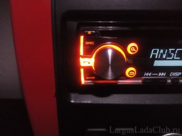

Вот и дошел ход до замены штатной магнитолы на более современную.
Штатная тоже не плоха из за своего функционала, но все же звучание уступает современным аппаратам. Сыновья задразнили меня, якобы у старшего в его "ведре", не смотря ни на что, звук старой магнитолы sony все равно лучше чем у меня. В общем я пошел на поводу у собственного самолюбия и продал штатную магнитолу вместе с динамиками и микрофоном, за полцены новой магнитолы. Посылку с магнитолой отправил в Подмосковье.
Выбор в магазинах города оказался не велик и пал он на аппарат DEH-X5700BT(характеристики )

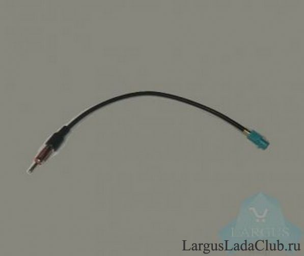

Для подключения к магнитоле понадобится переходник для антенны(брал здесь)

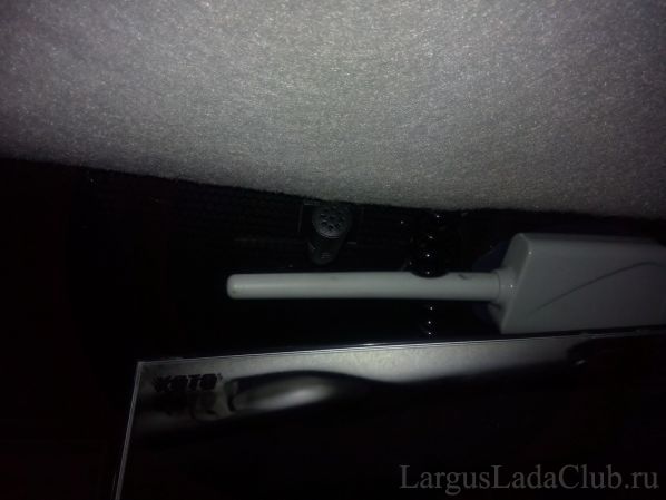

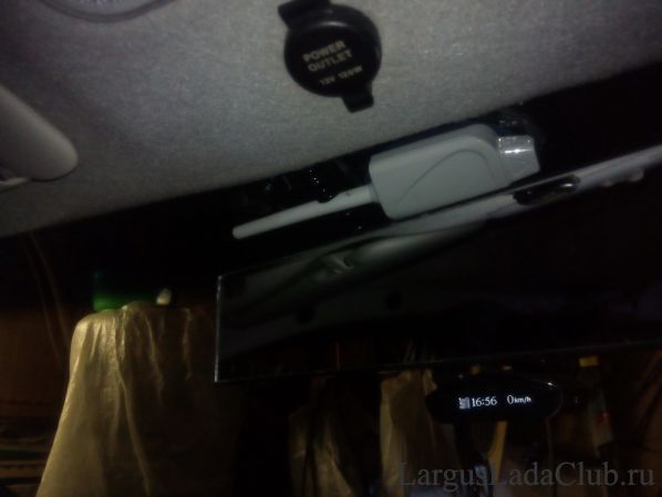

Микрофон для магнитолы поставил на лобовое стекло, а штатное место заглушил чехлом розетки:

+ . Если на крышку потолочной розетки наклеить серый кругляш, то ее почти не будет видно.
